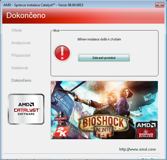

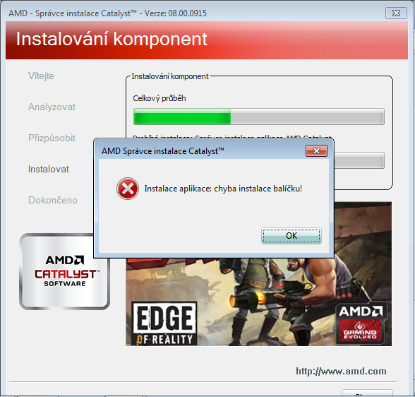

Tak při instalaci se zobrazí tohle
když dám ok instalace pokračuje a dojede ke konci, pak se zobrazí
a protokol máte tady

Chybové zprávy
Instalace aplikace: chyba instalace balíčku!
Instalace ovladače: instalace se nezdařila
Jak sem říkal, ovladače se instalují pro hd4200 a ne pro hd7770
