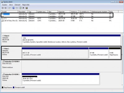

jak už nazev topicu napovída, mám problém s externím hdd, který se po připojení do pc nezobrazí klasicky v průzkumníku.
Zkoušel jsem vyměnit kabel, zapojit do jineho usb, i do jineho počítače. Stále nejde v pruzkumníku vidět. Zvlaštní je že při zapojení do televize, to disk načte nicméně zobrazí ho to jako prázdny disk. Na disku by měly být nějaké data. Ve správci zařízení, externí disk najdu jako "Velkokapacitní paměťové zařízení", taktéž ho najdu ve Správě disku (viz přiloha. Disk je klasicky 2,5 externi.

Tomu disku nic neni, jen je nejspis naformatovan televizi - takze je v pocitaci necitelny.

Musis si vybrat
Budto ho budes pouzivat v televizi, pak zustane naformatovany na televizi (ale nebude pouzitelny v pocitaci)
Nebo ho budes chtit pouzivat v pocitaci, pak ho musis naformatovat na NTFS nebo FAT32 (ale nebude pouzitelny v televizi)
Ted ho mas naformatovany na pouziti v televizi, protoze je tam diskovy oddil se souborovym systemem necitelnym ve Windows - a TV si predpokladam sama rekla o inicializaci a naformatovala ho.
Jestli tam maji byt nejaka data, tak po sformatovani v televizi tam uz nejsou. Jedine co jde skusit je nejaky program na obnovu dat (napr Testdisk).

Pokud ho chces pouzitva v PC, klikni pravym tlacitkem na ten 465GB oddil ve spravci disku a dej naformatovat (jako NTFS).

petr22 píše:Pokud ho chces pouzitva v PC, klikni pravym tlacitkem na ten 465GB oddil ve spravci disku a dej naformatovat (jako NTFS).
když kliknu pravym všechny možnosti jsou zašedlé, jde pouze "odstranit svazek"

Ano, u televizi ktere umi zapisovat na NTFS to funguje. Vetsina televizi si ale naformatuje disk podle sebe a nahrava sifrovane, aby data nebylo mozno prenest jinam.
Kdyz jsou vsechny moznosti zasedle, tak odstran svazek a vytvor novy (souborovy system NTFS).
