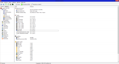

Dobrý den, mám procesor Intel core i7 4770k v kombinaci s Noctua NH-U12S. Avšak při běžné práci resp. bez zatížení CPU dosahuje teplot okolo 40°C (CPU Package) CPU má 30°C pro lepší orientaci přikládám obrázek z AIDA64. Myslíte že to může být špatně nanesenou pastou? Až tak velké teploty? Dříve když jsem měl i7 2600 a chladič AKASA tak na ploše jsem měl 33°C. Nevím teda jestli ten Haswell tak topí? :-/

A zkoušel si, kolik to má v zátěži?

Teploty v BIOSu http://2i.cz/7910c1eb38 (Omluvte špatnou kvalitu fotografie, jestli jde snímat obrazovka v UEFI BIOSu tak nevím) 29°C je si myslím akceptovatelné. Zátěž jsem nezkoušel, jaký program doporučíte?

29 je výborná teplota. Jinak pro zátěž stačí zapnout nějakou hru nebo např. spustit hodnocení počítače apod.

Ano, 29°C je výborná teplota ale v BIOSu a při otevřené bočnici. Jo, zapl bych hru :-D ale momentálně mám úplný čistý systém a Windows 8.1 nemá hodnocení výkonu. Zkusím nějaké benchmarky v AIDA64.

Teploty v klidu jsou celkem jedno, tam jde o hlučnost, je zbytečné aby mělo CPU 23°C a větrák hučel jak letadlo. Důležitější jsou teploty v zátěži.

Tak při zátěži (Sleeping Dogs - Extreme) jedu na nějakých 45-50°C což si myslím že je v pohodě. Chci se ale ještě zeptat. U čeho mám více hlídat hodnoty? CPU nebo CPU Package? Protože tyto dvě hodnoty se liší někdy o 10°C.

CPU package je obal je jasný že bude o 10C rozdíl a 50 je v pohodě MAX teplota je totiž 72°C a CPU vydrží i víc. (CPU se nespálí PC by se mělo v čas vypnout teploty vypnutí jsou v BIOSU) Jo a asi používáš boxovanej tak se neni cemu divit. Lepší si jekoupit nějakej chladic za 500 kč a mas pokoj do konce zivota PC.

Package je celková povrchová teplota procesoru, ta druhá je teplota jádra a ta je vždycky vyšší.
Mám PhenomII 1090T a teploty jsou podobné jako u tebe ;-) akorát u zátěže jsou vyšší a mám na něm taky dodávanej box. chladič.
Jak říká dagustino, procesory vydržej celkem dlouho i na extrémních teplotách a ty tvoje jsou fakt neškodný...

Nene :-). Chladič mám Noctua NH-U12S který se řadí mezi ty lepší. Boxovej šel hned pryč. Dobře budu se držet vašich rad, díky!
