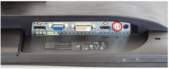

DVI kabel nepřenáší zvuk, v případě jeho použití musíš zvuk připojit klasicky přes 3,5 jack, který by měl na Tvém monitoru být. Je to nejspíše tenhle

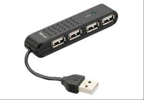

Dále: monitor obsahuje tzv USB hub, jinak tzv USB rozbočovač/slučovač (jak je komu libo), tedy toto
Myslím, že k tomu není již co dodat co se týká funkce těch USB na monitoru.
