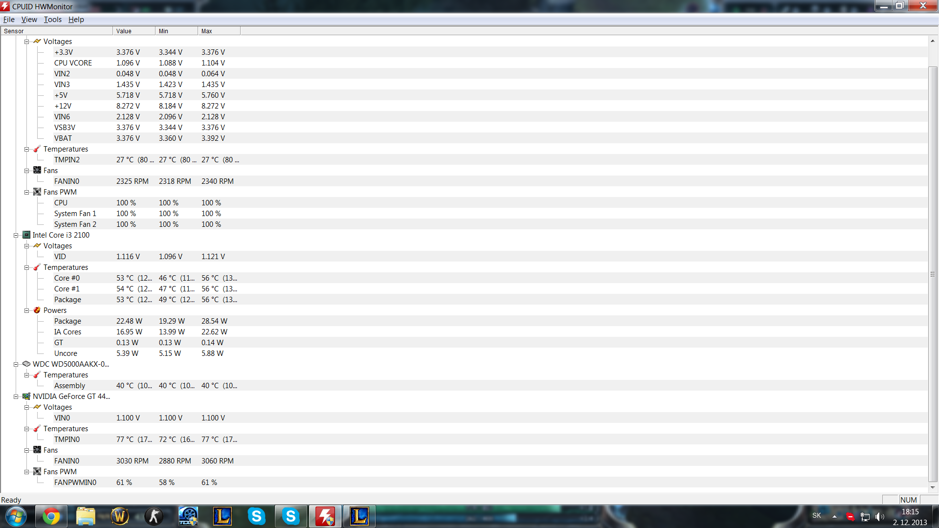

Som tu nový na fore a chcel by som sa opýtať prečo mi zrazu sekaju hry ? napr. na lolku som mal 150 fps a teraz mam 70 a trošku mi to trhá, to je ešte v pohode. Ale napriklad na dote mi to seká už viacej.Pred nedávnom som zistil že sa mi prehrieva procesor tak som išiel do opravy a vymenil mi vetrák a už sa mi neprehrieva. Ale hry my stále sekajú a neviem čo s tým. Vopred upozornujem som Amatér :) Bol by som rád keby ste mi poradili.
Re: Prečo mi sekaju hry ?
Zkontroluj teploty při hraní HW-monitorem. Odkaz mám v podpisu. Dej sem screen.

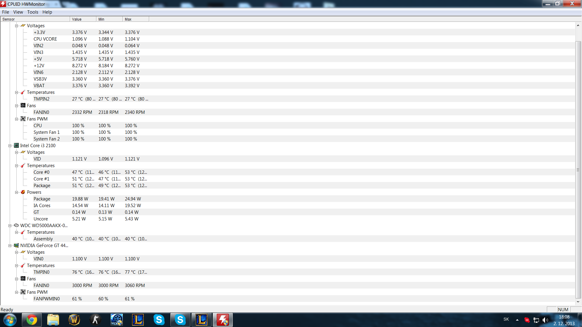

Tošku su odlišné ale je tam vidieť že som tu hru hrál :)
Ta grafika je celkem dost. Udělej ten log jak máš udělat.
