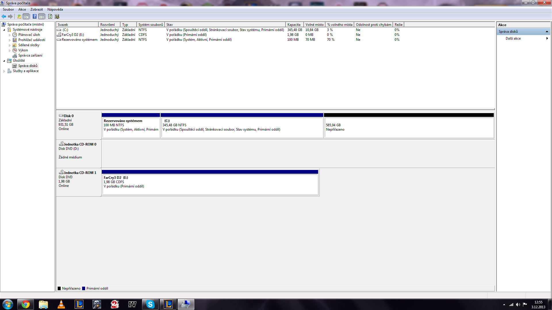

Podivej se do spravce disku, co ukazuje ze na tom disku je a dej sem screenshot.
Pokud je tam volne misto, ve spravci disku staci jen roztahnout diskovy oddil na 1TB bez ztraty dat.

Pravým na Počítač - Spravovat - Správce disků.
Majkyz
Příspěvky: 112
Registrován: září 11
Re: Problém s HDD - Má kapacitu 1TB ale ukazuje pouze 345GB
Příspěvekod Majkyz » 03 pro 2013 12:55
Tak tady to je.

No, takže klikni na tej 345GB oddíl, a dej rozšířit svazek, nebo něco takovýho. Pak jen zadáš plnou kapacitu.
Případně si můžeš vytvořit další oddíl místo rozšíření toho původního, hodí se to například pokud bys chtěl přeinstalovat počítač, tak zálohu prostě hodíš na druhej oddíl, a při formátování C:\ o ty data nepřijdeš.

Hotovo :)). Děkuju mockrát za pomoc!
