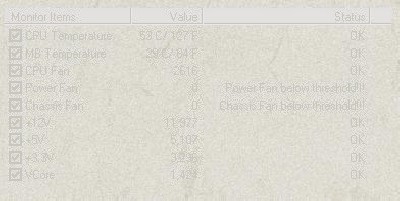

Program Speed Fan mi ukázal podivné hodnoty teplot.
Počítač mám již nějaký pátek a neprováděl jsem žádné výraznější změny hardwaru a kdyby tam byly skutečně takovéto teploty, tak by už asi neběhal :-( .
Je možné že se Speed Fan mýlí, nebo mám problém?

A dřív ten Speed Fan ukazoval normálně nebo ho zkoušíš poprvé?
Radix
Příspěvky: 2165
Příspěvekod Radix » 13 úno 2007 21:36
Speed Fan se nemýlí, jen ty nesmyslné hodnoty nejsou měřené. Asi tam vůbec není čidlo na měření teploty, proto ukazují "na doraz".

Nemusí se mýlit - hodnoty jsou i reálné, jen mne mate 2 x hodnota 127°C - to by odpovídalo přehřátému jádru grafické karty a to by již asi PC kolaboval!

Myslíš, že je reálná hodnota minus 48 stupňů?
Mně ukazuje Everest teplotu CPU 72 stupňů, což mně dost vyděsilo, než jsem zjistil, že tu teplotu ukazuje hned po spuštění PC v místnosti, kde je 14 stupňů a teplota se po zahřátí PC vůbec nemění.
Pak jsem pochopil, že na CPU není čidlo.

Co víš, třeba chladí nějakým mrazicím mediem - to je vtip, minus jsem nekomentoval. Jen některé hodnoty jsou reálné. Když už je řeč o některých prográmcích informujících o napětích a teplotách vím své. Jeden mi ukazoval třeba, že místo 12 V mám 10 V a jiné vylomeniny a tak jsem je všechny poslal k čertu.

Nikdy jsem se SpeedFanem nepracoval, ale viděl bych to tak, že teplota 1 patří chipsetu a teplota 2 je od procesoru. Zbylé teploty si program vycucal ze sběrnice. Nejsíš nejsou fyzicky přítomná čidla a jejich neexistující výstupy si program převádí na minimální, respektive maximální možné hodnoty.

Speed Fan jsem nyní spustil po delší době a nepamatuji si,co ukazoval dříve za teploty. Myslím, ale, že to nic takového nebylo.
PC běhá v pohodě, nekolabuje ani když na něm hraji náročné hry (myslím graficky).
Žádné super chlazení nemám, takže teplota -48 stupňů taky asi nebude moc reálná.
Co já vím, tak procesor bude asi TEMP2.
Jaký jiný program by mi mohl ukázat teploty?
Nevím, kde všude mám čidla a které teploty jsou vymyšlené, mám ASUS P4P800-E Delux a Radeon 9600XT.

Ty hodnoty, které se mění asi o víc než 2 stupně budou měřené, ty, které se nehýbou ne.
Měření napětí je další věc. Mně to ukazuje tak šílené, kolísající hodnoty, že kdyby byly pravdivé, nemohl by PC vůbec pracovat.

Speed fun jo ten už mi taky vylekal. Pokud máš MB od Asus použí PC probeII je na instačce k MB vubec doporučuju používat pokud existuje testovací programy od výrobce MB. Pro grafárnu je myslím test součástí instalace ale to bych asi kázal bludy.

Hýbou se teploty 1,2 a HD1 i 2.
Asus probe mám taky, ten ale neukazuje grafárnu. Jakej program by zvládl i GK?

speedfan blbne, mě taky ukazoval teploty přes 100, jinak na zjištění teploty grafiky používám utilitku, která je součástí ovladačů graf. karet nVidia - na ploše dáš pravé tl. myši, displej nVidia - rozvineš, tam se objeví název tvého monitoru, klepneš lv. tl. myši, v zobrazeném okně máš nalevo záložku teplotní nastavení, tam se zobrazuje teplota...
