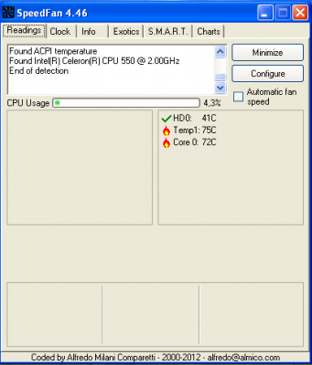

Takže tu sú hodnoty:

Promiň, ale tenhle screen je k ničemu. Jednak je v idle, tedy bez zátěže (a 75°C bez zátěže není vůbec málo!)a jednak Speedfan není to pravé ořechové. Vlož screen z HWMonitoru, stačil by možná i z Everestu, a ten screen snímej v zátěži. Pokud nevíš jak, spusť na 10 minut HeavyLoad a pak sejmi screen.

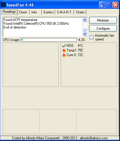

Niečo takéto? Screen je príliš veľký a tak dávam sem v zipe.

Ano, ale pořád to není v zátěži a radějijsem dej screen z HWMonitoru, ten Everest taky za nic nestojí. A velký není, jen si přečíst Jsem tu poprvé :P
A použij ten HeavyLoad!

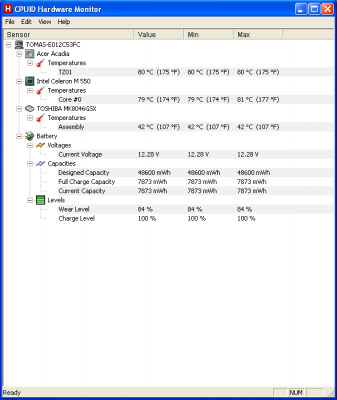

Příspěvekod 7777 » 11 pro 2013 18:05
Takže tu je screen.
