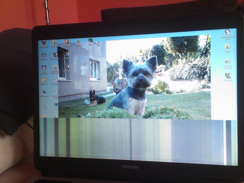

Zdravím, nevíte, kde může bý problém ? Dneska ráno si přítelkyně zapnula noťas a tohle jí tam vzniklo. Když jsem dal monitor ze stolního pc jako druhou pracovní plochu, tak fungoval bezproblémově. Odešel asi displej, co ? Nebo někde nějaký špatný kontakt ? Jedná se o starší typ Toshiba Satellite A105

Pravděpodobně vadný propojovací kabel mezi ZD a displejem, k poškození dochází časem díky namáhání kabelu při otevírání a zavírání ntb.
Druhá možnost je vada elektroniky displeje, což je součást displeje a bývá deklarována jako neopravitelná - nutná výměna displeje.
Co dělá obraz, když při zapnutém ntb zkusíš hýbat displejem ve směru zavřít/otevřít.(Pochopitelně ne úplně zavřít). Mění se nějak ta závada nebo zůstává? Jestli se mění - kabel, jestli zůstává - pravděpodobně displej.

Dřív to právě pomohlo "pohýbat" a vše fungovalo jak má, ale teď uz to nepomáhá.

Pak je třeba ten kabel vyměnit. Musíš zjistit přesný typ, bude to něco takového -

Jo jo. Myslel jsem si to. Zkusím to ještě rozebrat a pohýbat s tím. Abych nekoupil kablík a ono to displej :D

oproti ceně displaye je to totálně nicotná investice a určitě stojí za to to vyzkoušet

Pokud je prasklej, nemusíš hýbáním nic zjistit.

No nevím. Za ten kabel chtějí 1800,- není to moc ?

Těch 1800,- chce určitě český servis. Popátrej po e-Bayi, patrně ho tam někde najdeš za zlomek tebou uváděné ceny.

za ten kabel na Toshibu chtěli 224,-.. tak třeba máš nějakej diamantovej :D

Neni ten co chce 1800 Kc nahodou Abax? Tolik totiz normalne stoji displej i s kabelem.

petr22 píše:Napareny spoj mezi displejem a rdici elektronikou
Obvykle jsou tam 3 nebo 4, v tomhle konkretnim pripade 3 a nejspis zleva.
Já ti přece dal odkaz - není to on?
