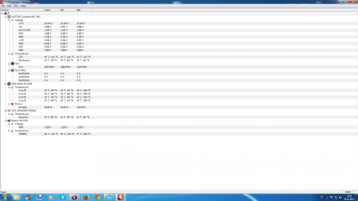

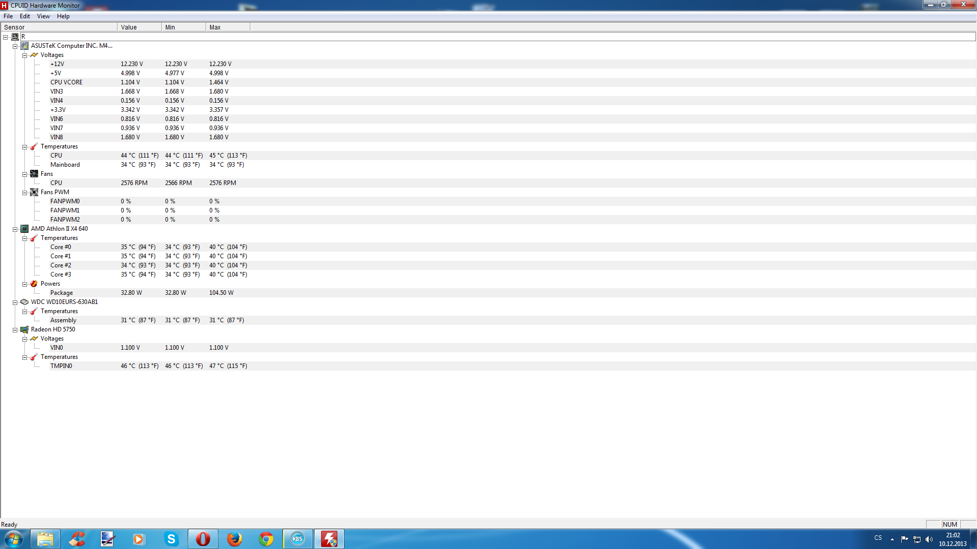

MiliNess
člen BSOD týmu
Příspěvky: 9112
Registrován: říjen 09
Bydliště: Cheb
Re: Problémy s pády (modrá smrt)
Příspěvekod MiliNess » 10 pro 2013 20:56
Tak sem hoď alespoň alespoň screen HW monitoru bez zátěže.
Co přetaktování?
LichMety
Příspěvky: 7
Registrován: prosinec 13
Příspěvekod LichMety » 10 pro 2013 21:03
Snad to postačí.
Přetaktování... Myslíš že by to pomohlo? nějak se v tom nevyznám.

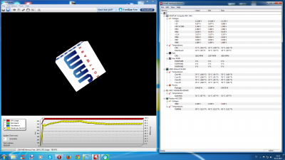

LichMety
Příspěvky: 7
Příspěvekod LichMety » 10 pro 2013 21:13
Nedělal, ani pořádně nevím jak to pořádně funguje -.-
A tohle pomůže? :)
Děkuju. Když by to bylo teplotami, tak to pro mě znamená co?

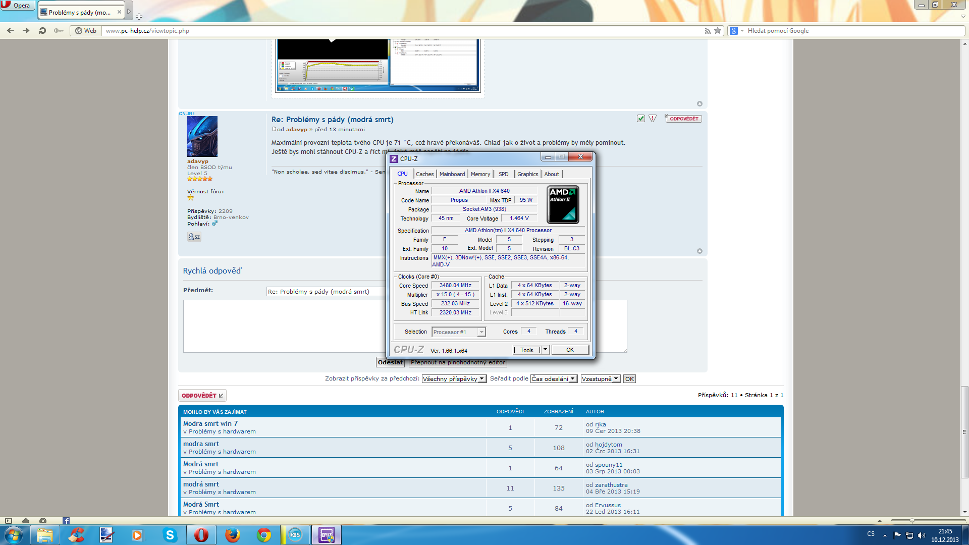

Příspěvekod adavyp » 10 pro 2013 21:27
Maximální provozní teplota tvého CPU je 71 °C, což hravě překonáváš. Chlaď jak o život a problémy by měly pominout.
Ještě bys mohl stáhnout CPU-Z a říct mi, jaké máš napětí na jádře.
LichMety
Příspěvky: 7
Příspěvekod LichMety » 10 pro 2013 21:45
Co mi doporučíte, abych udělal?
