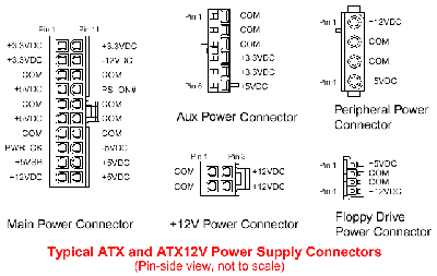

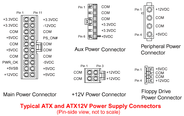

PS-ON na Main Power Connector spoj s GND a zdroj se musí rozjet. Pokud to budeš zkoušet bez základovky, tak musíš zatížit větev +5V alespoň 1A.
