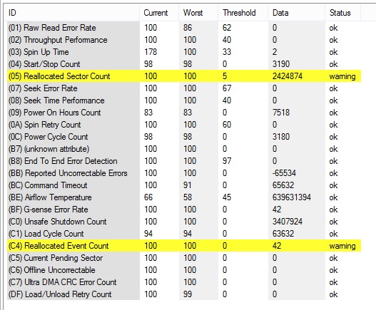

Dobrý den,
mám problém se zamrzáním PC. A tak už jsem zkoušel testovat RAMky, ty jsou v pořádku a tak zkouším testovat HDD. Zkoušel jsem to přes program HD Tune a ukazuje mi toto:
Je to vážný problém?
HD Tune Warning - jde o vážný problém? Vyřešeno

Asi bych radši použil CrystalDiskInfo, ale už z HDTune to vypadá špatně. Ještě bych v HDTune udělal Error Scan.

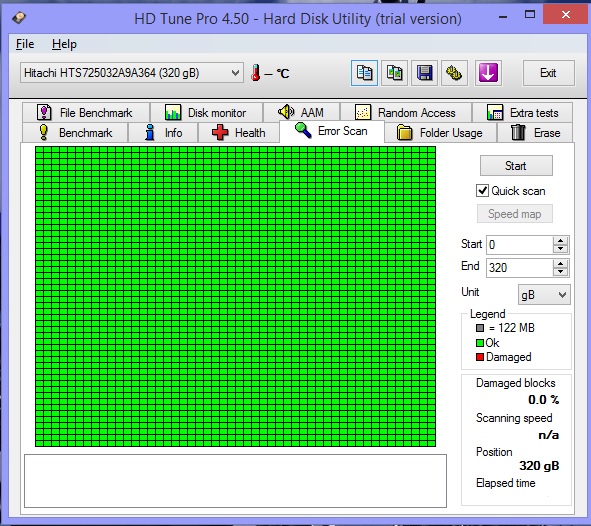

To je snad jasné, že nic nenašel, když jsi to projel Quick scanem. Musíš odškrtnout Quick scan
Re: HD Tune Warning
To jsem zkoušel už po druhé, bych to jsem mohl nahrát.. První mi jen pomalý, asi cca. 1,5 hodiny.. :)
Re: HD Tune Warning
Tak teď vůbec nevím, co tím chtěl básník říci. Ale Quick Scan je úplně nanic, musí se hold počkat, než se udělá ten kompletní.

Re: HD Tune Warning
Že jsem už to projížděl jednou v pomalé rychlosti (NÉ quick scan), ale také to nic nenašlo.. Tady dávám screen z CrystalDiskInfo

Úplně v pořádku asi nebude (podle hodnot atributů 0x05, 0xBB, 0xBC, 0xC4). Ruku do ohně za to ale nedávám.
V Ovládací panely->Nástroje pro správu->Prohlížeč událostí->Protokoly systému Windows->klikni pravým myšítkem na protokol Systém,
vyber Uložit všechny události jako, ulož to jako .evtx soubor a ten upni na http://www.leteckaposta.cz

K tomu disku tam není nic. Tak ti nevím...
Re: HD Tune Warning
Není mu nic jo? Něčím čím bych to mohl ještě otestovat? Jelikož to zasekávání mě fakt štve. (Ale zaseknutí z ničeho nic)

To zasekávání může mít spoustu příčin. Když k tomu dojde, svítí kontrolka aktivity disku?
Spusť ještě benchmark v HD Tune.
