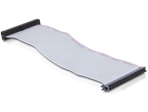

Ten disk bude asi IDE, zkus jiný datový kabel.

tak tohle už nechápu :-( sorry až takhle se v tom nevyznám
Re: Verifying DMI Pool Data
Příspěvekod guest » 17 pro 2013 09:26
Podívej se jaký je tam kabel a zkus jiný. Je to asi tento:

ahoj, ten disk se nezapojuje pres kšandu ale pres nejaký dva kabely s tenkou koncovkou?! :-o
Příspěvekod guest » 17 pro 2013 18:07
Pak je to SATA
