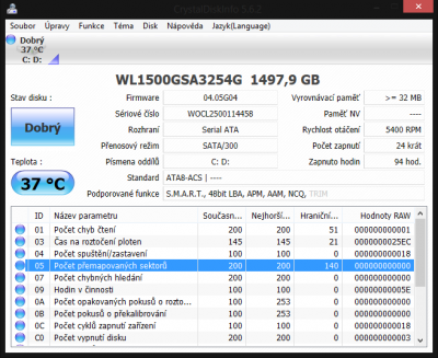

Ahoj, mám takový problém s diskem (1,5 TB). Má většinou 100% využití, někdy i když nic nedělám. Přepínání mezi složkami a otevírání nových složek je docela složité, někdy musím čekat i desítky sekund podobné je to i s Chromem. Při hraní nemám žádné problémy. Má na to vliv RAMka? Má 2GB 1333 MHz CL-9 teď někdy to upgradnu na 8GB. Systém běží na Windows 8.

napiš sem jméno disku a log z cristal disk

Který proces to vytěžuje?

WL1500GSA3254G a ten log :D nevím přesně co to je a kde to vezmu z toho programu.
--- Doplnění předchozího příspěvku (15 Pro 2013 20:23) ---
Jo a mám Windows 8 64 Bit, který běží na 2 GB RAMce. Myslíte, že to bude tím nebo to bude problém v hardwaru? (Je starý, od kámoše) Zlepšilo by se to kdybych nainstaloval Windows 32 Bit? (Moc se mně to nechce, protože tento týden budu kupovat 2x4 GB RAMky.
