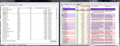

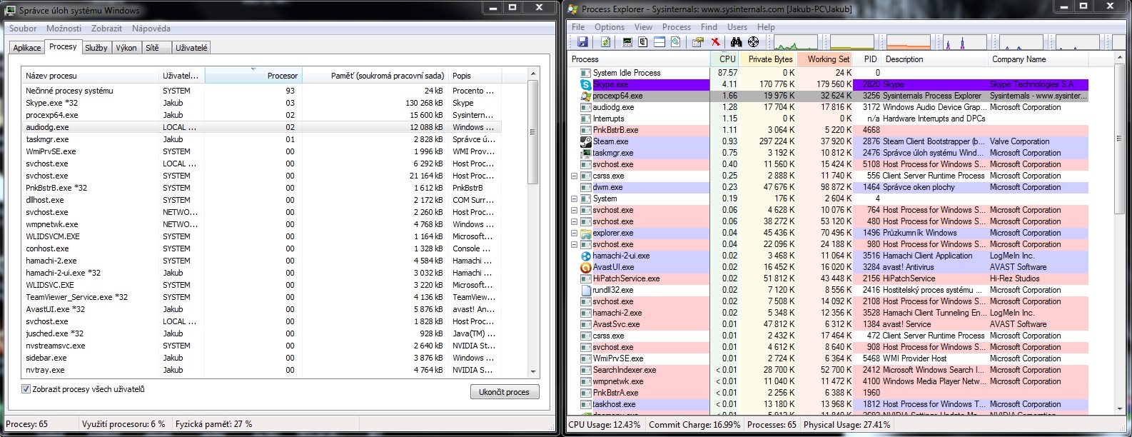

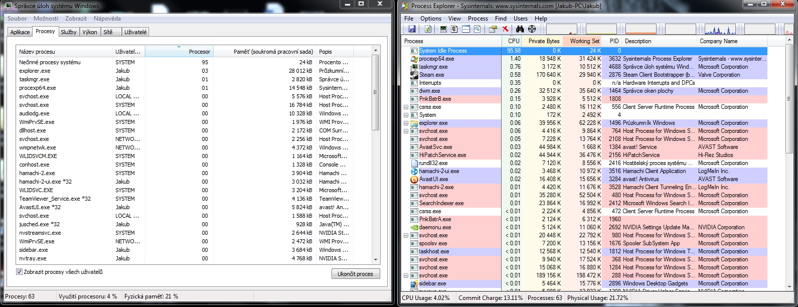

už hodně dlouho dobu mám problém s procesorem (aspoň si myslím že je to ním). Těžko se tento problém popisuje, ale popíšu to asi takto. Vše jede v pohodě do doby než počítač dostane freez, vždy při připojování na nějaký server v jakékoliv hře (hlavně CS:GO a Infestation: Survivor stories). To seknutí je někdy krátké a někdy dlouhé (3-8 sec) a vždy při tom bzučí divný zvuk. Po tomto freezu mi ve hře spadne FPS a každý menší proces vyhodí procesor k velkému zatížení blížící se 100%. A když chci zapnout nějako hru (ne každá) tak se mi jakoby vypne obrazovka a nejde zapnout, prostě jen bliké modrá dioda jakoby byla obrazovka ve spánku a nešla probrat. A tohle mi udělá i při vypnutí PC takže musím po tomhle vždy restart. Po restartu jede vše jak má, ale tohle nevidím jako řešení. Dávám sem screen z programu Procces Exlporer kdy je to ukázané předtím a po tom, ale to nevím jestli nějak pomůže.
