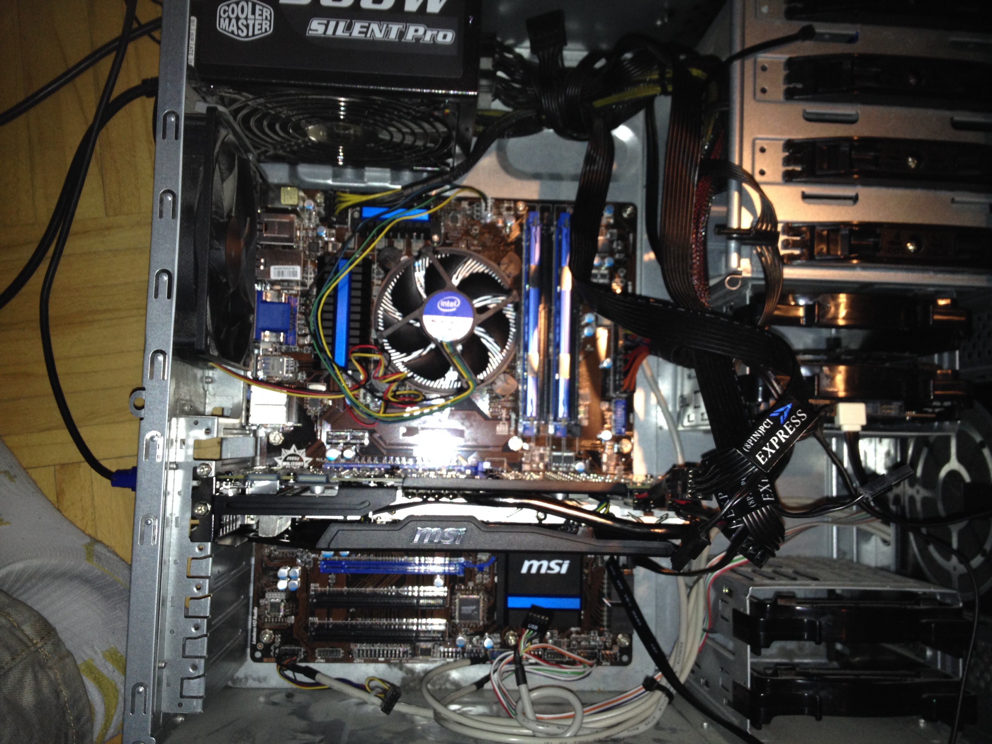

Gk sem pripojil a furt nic..proste monitor nereaguje a kdyz samotna karta neni nainstalovana tak bude fungovat pri prvnim zapnuti? Nechapu to....
Tady

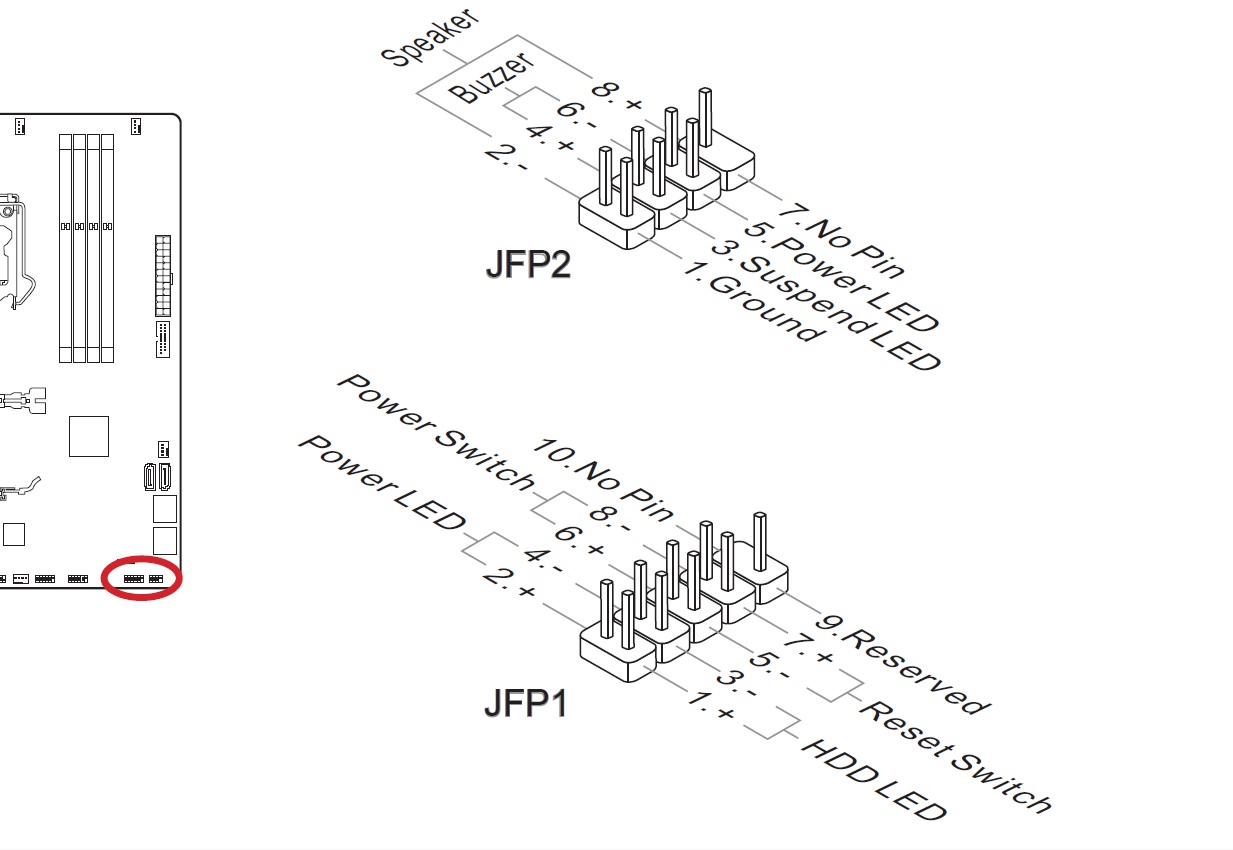

Koukal jsem do manuálu na http://cz.msi.com/product/mb/B85-G43.html#/?div=Manual a podle mě máš špatně připojený dráty od case (Power switch, HDD led, Power led, Reset switch).
Manuál
