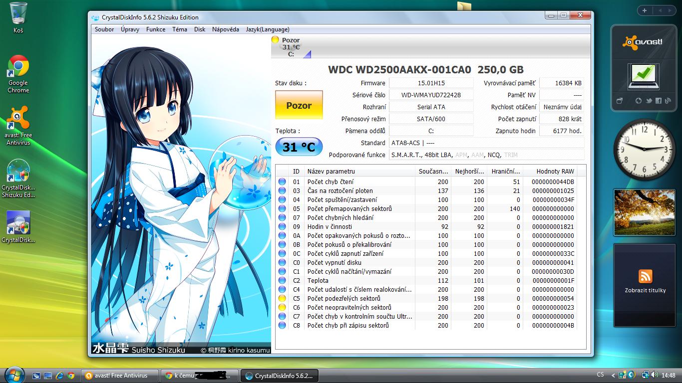

Nechci Tě strašit, ale podle toho co píšeš, to signalizuje problém s diskem. Stáhni si program CrystalDiskInfo, spusť kontrolu disku tímto programem a výsledek sem vlož.

Příspěvekod bermudsky » 21 pro 2013 14:52
moc se v tom nevyznám tak snad z toho něco zjistíte

Příspěvekod guest » 21 pro 2013 15:25
Disk je vadný.

Příspěvekod Pic » 21 pro 2013 15:39
Bohužel nejde! Na disku je hodně vadných sektorů a i podezřelých. Jak dlouho přežije nejde odhadnout. Doporučuji co nejdříve si uložit data, o něž nechceš přijít na jiné médium a šetřit urychleně na nový disk. Pokud je disk ještě v záruce (2 roky, některé byly i 3 roky - najdeš to na faktuře), tak reklamovat.
