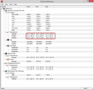

Příspěvekod Feenux » 23 pro 2013 12:13
mam problém s vypínáním PC. Samovolně se natrvdo vypíná, bohužel zatím jsem nevypozoroval, co k tomu vede. Někdy je to při hraní her, někdy pár minut po vypnutí, někdy dokonce i když nic nedělám. Windowsi mam čerstvě nainstalované 8.1 (předtím jsem měl Win7 a tam to taky dělalo). Bohužel se to stává častěji a častěji. Teď už i vícekrát za den. Bojím se, aby nakonec nějaká součástka neodešla do křemíkového nebe. Myslím si, že by za to mohl slabý zdroj, který k této sestavě byl dodán, ale jistý si nejsem. Byl bych rád, kdyby mi někdo dokázal poradit, jak to toto samovolné vypínání omezit, popř. se ho zbavit (předpokládám nějaké SW omezení).
PC: http://stolni-pocitace.heureka.cz/hal30 ... ecifikace/
Předem děkuji za odpovědi a přeji Hezké Vánoce :)

Příspěvekod wattmetr » 23 pro 2013 12:20
S HALem sis tedy docela dobře naběhl. No nic...
Stáhni HW Monitor a HeavyLoad, spusť HevyLoad a po 10ti minutách - pokud se PC nevypne - pusť HW Monitor a vlož sem screen teplot. Sáhn CrystalDiskInfo, spusť jej a pomocí Úpravy kopírovat sem vlož log z CDI.
Jinak zdroje v HALech jsou jedny z nejhorších, s kterými jsem se setkal, skoro bych Ti doporučil preventivní výměnu. Ale lepší by byla preventivní výměna celého PC :P
Ještě mi zkus vysvětlit, co to znamená, když se vypne nypnutý PC :shock:

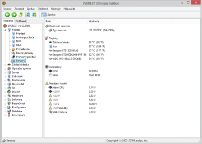

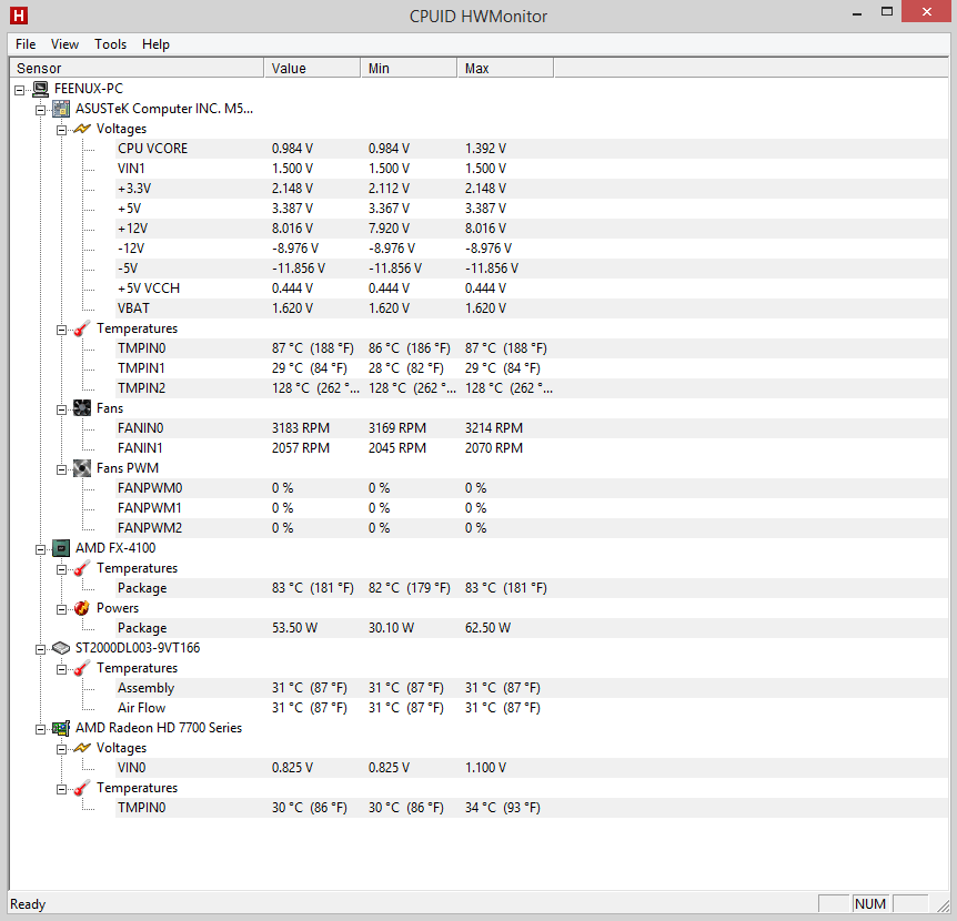

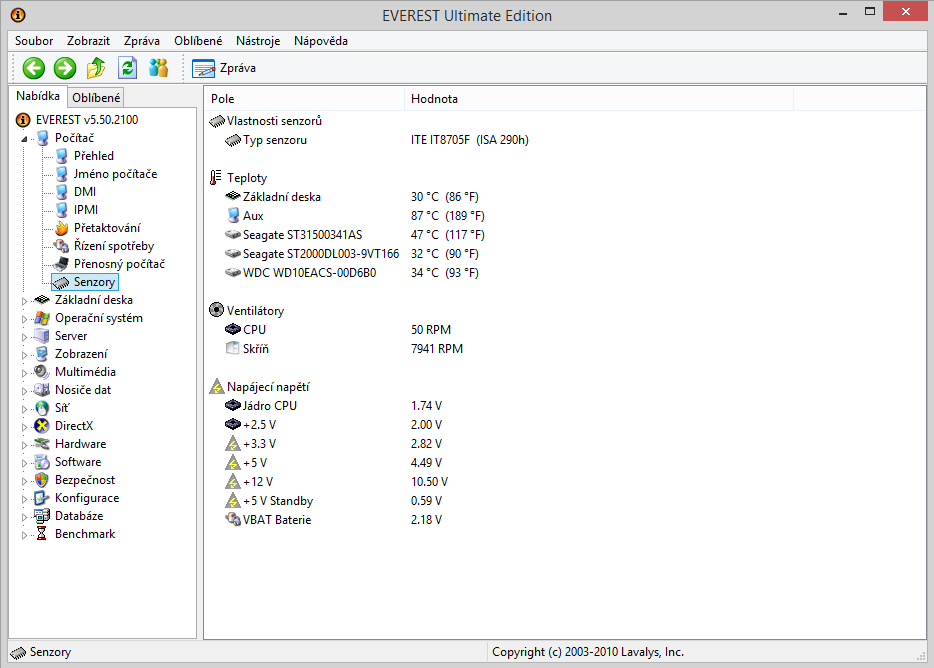

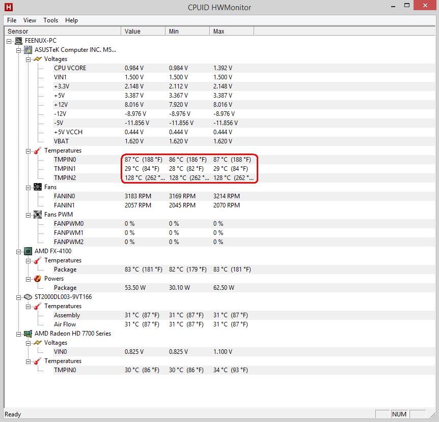

Příspěvekod Feenux » 23 pro 2013 13:05
HeavyLoad běželo asi 15 minut, potom jsem získal ty teploty a vypnul to, nainstaloval jsem CDI a při spuštění programu se mi PC opět vyplo.

HDD je v pohodě, bez problémů, ale ten HWMonitor se mi nelíbí. Jeho údaje jsou ale bohužel nedůvěryhodné
Ta teplota 128°C je nějaký nesmysl, ale pokud je TMIN0 teplota CPU, pak se nedivím, že PC vypíná při záteži. Stáhni Everest Home Edition a v záložce Počítč - senzory ověř tu teplotu CPU. V případě, že se potvrdí, je nutné najít příčinu přehřívání CPU - možná chladič zanesený prachem, ale také možná jeho nedostatečný výkon - chladiče - pro používané aplikace, atuto příčinu odstranit.
V každém případě bych si alespoň půjčil ověřený značkový zdroj (v současnosti asi nejlépe Seasonic) o výkonu min 400W a vyzkoušel PC včetně již prvedených testů s tím ověřeným zdrojem.

Hodnoty z Everestu
wattmetr
Master Level 7.5
Master Level 7.5
Příspěvky: 5744
Registrován: duben 13
Re: Samovolné vypínání PC
Příspěvekod wattmetr » 23 pro 2013 14:12
I když to Everest uvádí jako Aux, je to teplota CPU a je dost vysoká. Ale jak už řekl d1amond, nelze CPU honem vinit z toho samovolného vypínání PC. Určitě je nutné zlepšit chlazení, ale bez vyzkoušení s jiným, kvalitním zdrojem se dále nepohneme.

Jak je tam zapojený chladič CPU? U ventilátoru PWM to ukazuje 0. A Everest ukazuje 50RPM. To vypadá jako by se ventilátor na CPU chladiči vůbec netočil.

Ty hodnoty byly při HeavyLoadu. Koukam, že u CPU je 50RPM a ve skříni přes 7000RPM. Takže bude asi zaseklej větráček na procesoru.
