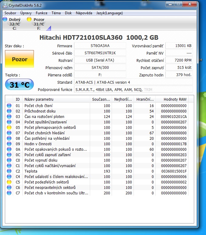

Ahojte pripojil jsem exterak a pustil crystal disk a toto se mi objevilo nevite co to je a reseni ? na to ze ma jen 380 hodin behu je to divný...

Jak vidíš tak disk má hodně vadných a přemapovaných sektorů a to se může zhoršovat. Doporučuji šetřit na nový disk, a co nejdříve si uložit data, o která nechceš přijít na jiné medium. Jak ještě dlouho bude disk funkční nelze odhadnout.

Projel bych to ještě softem přímo na Hitachi /pro kontrolu/ a disk reklamoval.
Je tady - http://www.tacktech.com/display.cfm?ttid=287#hitachi

Ono to taky nemusí být pravda.Taky mám jeden kousek-
a zdárně maká celé čtyři roky bez problému.A pro tazatele-záloha dat ničemu neuškodí.

To je pravda, pár přemapovaných sektorů nevadí a může to běžet léta - jen je třeba hlídat zda se ten atributy nezvyšuje.
Nicméně disk je nový a osobně bych ho reklamoval!

Přemapované sektory nevadí, pokud se jejich počet dramaticky nezvyšuje. Horší jsou podezřelé sektory, při jejich výskytu většinou diagnostici doporučují zálohovat data a HDD nepoužívat jako systémový a pro ukládání důležitých dat.
Ten disk má sice málo naběháno, ale přesto může být starší, než 2 roky ;)

Ano to je pravda je mu pres 2 roky kazdopadne diky za info

Vadi i nevadi - zalzi na pricine problemu.
Ten disk muze dal fungovat v pohode a nebo se pri dalsim pripojeni sekne pocitac a disk zacne vydavat podivne zvuky, protoze chyba disku bude v miste NTFS indexu.

To může udělat i nový disk, jen u toho "vadného" je to statisticky pravděpodobnější :P
