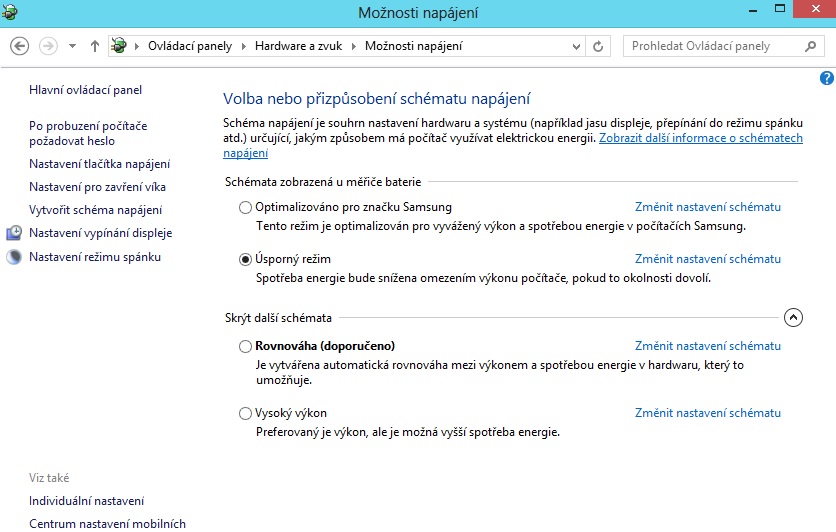

No dobře, takže to mám nechat tak? takže jestli tomu dobře rozumím, tak když to změním na 100%, tak mi pak notebook méně vydrží s životností?
Takže co mám nechat? mam tu na výběr tyto možnosti.

Na obrázku máš okno ovládacího panelu ve windowsech, tady to nezměníš, musíš najít v notebooku nějaký software od výrobce notebooku (jmenuje se to většinou power management, nebo podobně)

Jestli je to opravdu tím, tak krok 1: najdi to nastavení a zapamatuj si, kde je. No a pak... pokud budeš notebook dlouhodobě používat připojený na adaptér, nech to tak, zvýší se životnost baterie, ale až ho budeš potřebovat nosit s sebou, změň to nastavení zpět a nech ho nabít na sto procent.
To co ukazuješ jsou možnosti napájení Windows. Jsou to různé režimy jak bude počítač nakládat s energií. Když tam dáš "vysoký výkon" notebook bude používat všechny své možnosti, zvýší se jeho výpočetní výkon, ale vycucá baterku o dost rychleji. Rovnováha je takový kompromis a při "úsporném" režimu zase vydrží déle na jedno nabití, ale bude omezovat spotřebu a tím i výkon.

No dobře a může mi někdo říct, kde mužu nastavit těch 100% nabití baterky?
