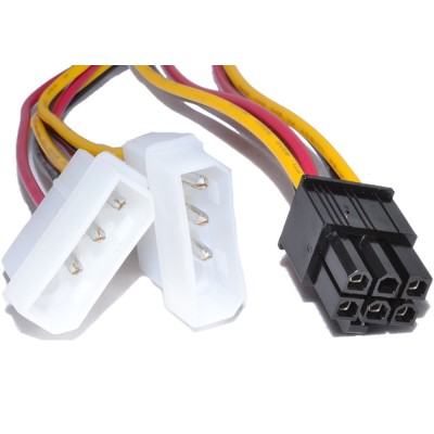

Dobrý den. Nikde na internetu nemužu najít podrobný návod krok za krokem jak zapojit zdroj. Mám zapojený ten malý 4 dírkový (čtverec) do základní desky, pak ten obdelníkový do základní desky. Ještě mám zapojený do grafické karty, jenže graf karta tam má dvě přípojky a každá je pro 6 pinu, já mam ovšem na kablu od zdroje jen jeden 6 pinovy. Takže ta druhá přípojka má zůstat prázdná? No a zbyl mi jeden, ten má 4 maličké dírky a je takový tenký a do obdelníku.

Každopádně napiš jakou máš grafiku a jaký zdroj.Pokud grafika má dvakrát šestipinový napájecí konektor,tak ho musíš zapojit.Pokud ho nemáš,tak musíš použít redukci z konektoru molex.Ten je placatý se čtyřmi piny.Návod je i zde viewtopic.php?f=85&t=73051 .Redukce pak vypadá takhle :

Ty redukce mám, takže jsem je použil a graficka karta by již měla být zapojena spravně, stále mi však zbývá jedna přípojka ta malá obdelníkova se 4ma dírkama.

Pokud je obdélníková,tak je to klasický molex na připojení starších disků a mechanik.Pokud máš disk i mechaniku SATA,tak ti ten konektor zbude navíc.Jestliže jsi správně zapojil čtyřpinový konektor napájení CPU do desky a 24-pinový napájecí konektor taktéž do desky,plus máš zapojené spínací tlačítka od case do desky,tak to musí naběhnout.Ovšem může to být i slabý zdroj.400W Chieftec se netěší moc velké popularitě a GTS 250 je poměrně náročná na napájení.

Ta malá obdélníková je pro FDD mechaniku - disketovou - a nebude zapojena.
