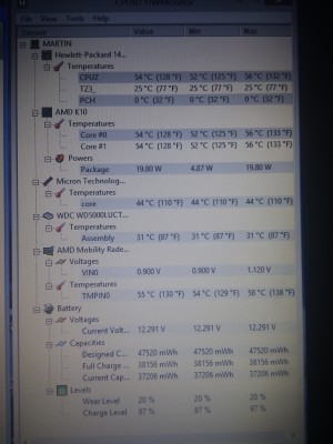

Příspěvekod KeežlaB » 29 pro 2013 13:05
Tak tady:

Příspěvekod KeežlaB » 01 led 2014 13:52
Co říkáš? :O

Re: Zamrznutí notebooku
Příspěvekod warcraftan » 04 led 2014 20:58
Teploty jsou v pořádku, problém bude někde jinde. Jsou to teploty v klidu nebo v zátěži?

Příspěvekod KeežlaB » 07 led 2014 16:45
Teploty jsou právě při záseku PC.. Bylo mi řečeno, ať to vyfotím.. Tak střední zátěž no.. Teploty jsou v poho, jen by mě zajímalo kde by mohl být problém.
