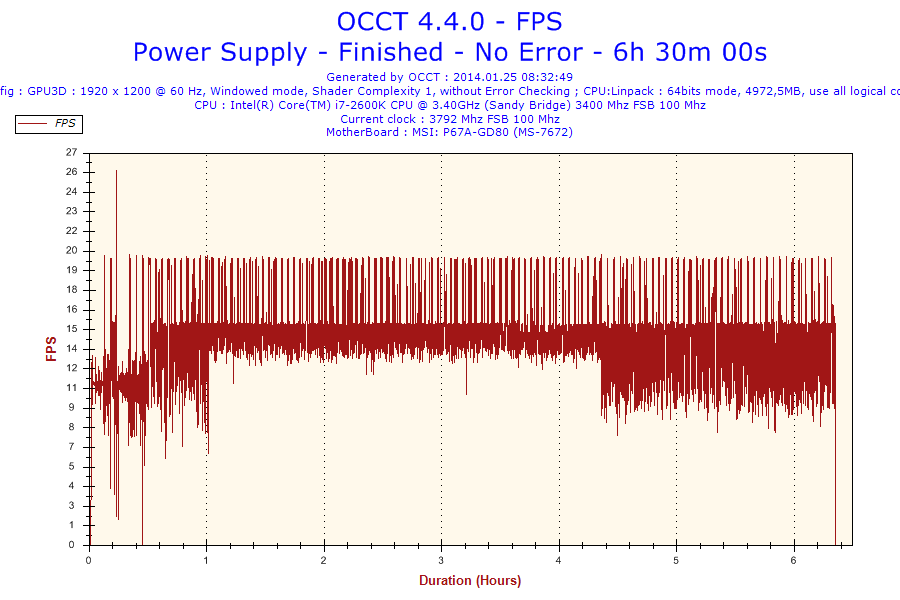

Rachot píše:...po otevření programu na tebe vyskočí okno s Paypal, ignoruj, zruš křížkem. Máš tam na výběr v záložkách CPU:OCCT, CPU:Linpack, GPU:3D, Power supply. Test nechej běžet hodinu, po ukončení testu na tebe vyskočí složka s obrázky, na který jsou různé grafy. Hoď sem od každýho poslední obrázek toho grafu.
Díky za rychlou reakci

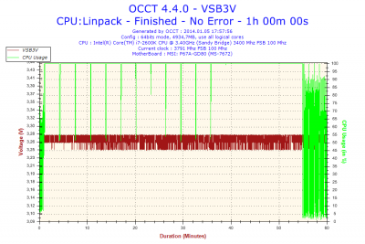

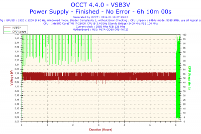

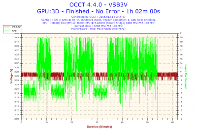

Z testu OCCT s nastavenými výchozími hodnotami za 80 min. vyběhlo pro CPU 21 grafů. Z nich vykazovaly anomálie tyhle:
Voltage-+3.3V
Voltage-CPU VCORE
Frequency-CPU #0
Frequency-Bus
Frequency-GPU #0
Frequency-GPU #0 Mem
S novou verzí (OCCT 4.4.0) spuštěno znovu - opět bez chyb.

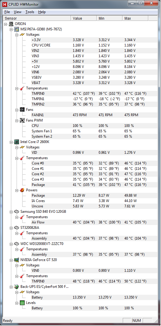

Re: Náhodné zamrzání PC
Ahoj, před chvílí (hodinou) zase zamrzl - system.evtx posílám na leteckou poštu: http://leteckaposta.cz/219342201. Chce to e-mailové adresy kvůli avízu. Snad kód postačí.
Složka Windows/Minidump není, nemám co připojit.
Screenshot HWmonitoru následuje. Koukám, že napájení 12V má jen 8V... Nějak se to s**e.
Aha, ještě doplním zbylé výsledky testů...
Všechny testy probíhají bez chyby, přesto PC náhodně zamrzá dál. Při zatížení systému má zamrzání nižší pravděpodobnost. Začínám mít podezření na problém mezi zdrojem a základní deskou. Někomu v podobné situaci pomohlo zvýšit offset napájecího napětí CPU. Kdybych to chtěl zkusit taky, tak nevím o kolik, abych neudělal víc škody než užitku. Má s tím někdo zkušenosti?
Další zajímavost: napětí 12V ukazuje jen 8,1V. Co to znamená? Jak mám otestovat zdroj, když se v tom moc nevyznám?
Díky moc za vaše rady.

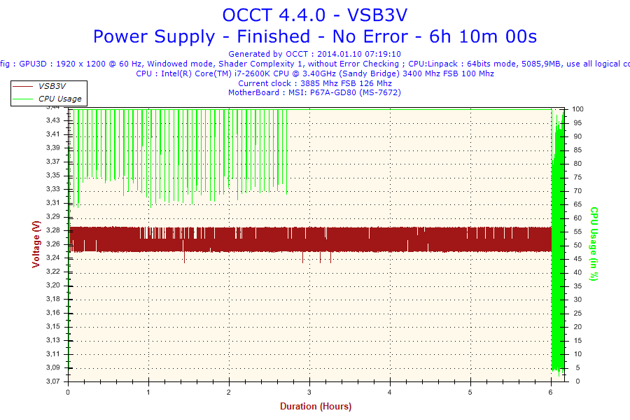

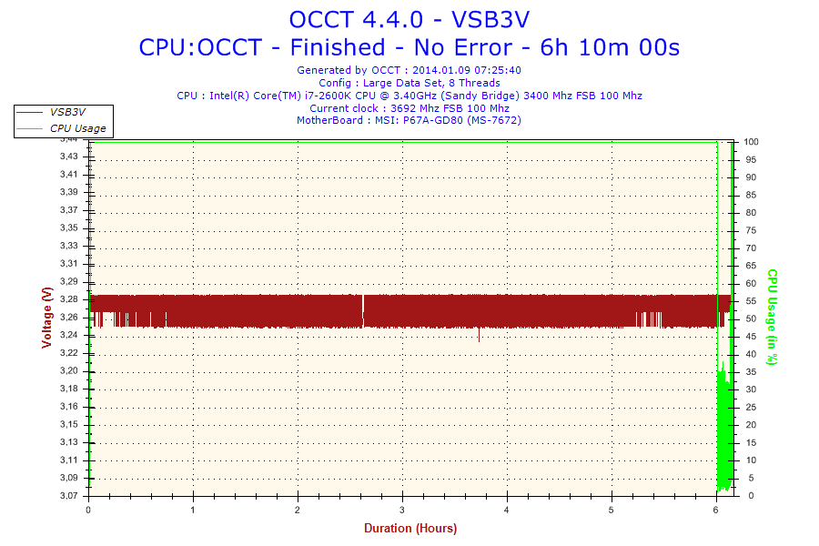

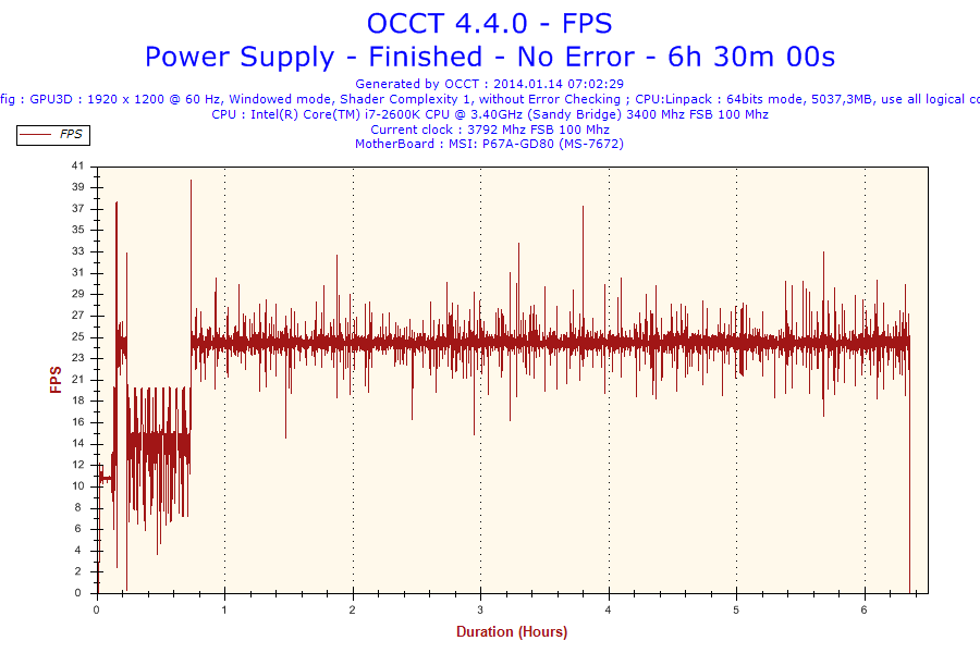

Vyměnil jsem ještě zdroj (novým je Seasonic S12II-520 s certifikací 80PLUS Bronze), a přesto počítač na druhý den dvakrát po sobě zamrzl. Že by i nový zdroj mohl být vadný? Který vypadá lépe - z porovnání záznamu OCCT v příloze? Předem dík za návrhy.
