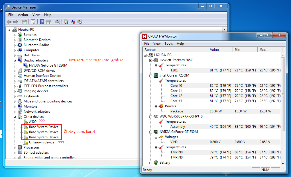

Zdravim, opravuji kamarádovi notebook (HP dv7-3190ec). Dostal jsem ho kvůli podezření na zavirování, ale také mi říkal, že se nějak přehřívá.
Během přetahování dat jsem si všiml, že procesor má asi 90 °C a to se jen kopírovaly soubory, takže byl prakticky v klidu. Po přetažení souborů jsem dal obnovu z recovery, ale během obnovy vyskočila chyba, která měla údajně znamenat chybu disku. Pustil jsem diagnostiku zabodovanou do BIOSu a ta mi napsala, že je disk vadný. Napsal jsem teda kamarádovi, aby koupil nový disk a k tomu nějakou teplovodivou pastu. Ještě před tím jsem ale zkusil, jestli chyba v disku není způsobena konektorem.
Pár dní potom mi přinesl disk a pastu, notebook jsem rozebral, sundal starou pastu (tvrdá jak cement) a dal místo ni novou (MX-2). Potom jsem spustil instalaci Windows 7, ale teploty byly stále vysoké. Notebook stál v klidu a měl také kolem 90 °C.
Napadlo mě, jestli by se nějak nedal ten procesor (i7 720QM) podvoltovat, a proto jsem tady. Můžete mi teda prosím poradit, jestli to jde a případně napsat nějaký postup?

Jak (čím) měříš tu teplotu CPU?
Re: Vysoké teploty na notebooku
Rukou a HWMonitorem
Vlož sem prosím screen z HW monitoru se všemi dostupnými teplotami.

Teď zrovna má 72 °C, měl jsem ho ale dlouho na chladící podložce. Sundám ho a uvidí se

No a to mě přivádí k druhému problému, notebook má dvě grafiky, jednu intel a druhou nvidii. Nvidia se nainstalovala v pohodě, ale intel grafika není vidět ve správci zařízení a když chci nainstalovat ovladač od výrobce, tak mi to vyhodí chybu "This computer does not meet the minimum requirements for installing the software."

Pošli celý screen HWMonitoru

Teď se to bez podložky drží kolem 80ti °C. Možná to chtělo jen zahořet tu novou pastu. A při testování té teploty jsem se naštěstí nedotkl až úplně těch kovových plátů, ta teplota byla cítit už na kraji té mřížky.

MrVoltz píše:No a to mě přivádí k druhému problému, notebook má dvě grafiky, jednu intel a druhou nvidii. Nvidia se nainstalovala v pohodě, ale intel grafika není vidět ve správci zařízení a když chci nainstalovat ovladač od výrobce, tak mi to vyhodí chybu "This computer does not meet the minimum requirements for installing the software."
To vypadá jako kdyby ta integrovaná (Intel) grafika byla vadná. Co se Ti vlastně hřeje - CPU nebo GPU?

Podle mě hřeje CPU, protože GPU má vždy o pár °C nižší teplotu než CPU.

Jak může být ta intel vadná, je přece integrovaná v procesoru a ten funguje...
OPRAVA: Ta grafika asi teda integrovaná neni, ale stejně - jak bych jí mohl poškodit. Když jsem vyndaval základku, tak jsem si dával velký pozor.
