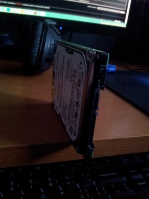

Nic nerozebirat, nic nezkouset. Jsou zasekle hlavy do plotny, to by melo jit snadno vyresit.
Vezmi ten disk, postav ho na hranu spodni stranou doprava, sata konektorem k sobe (presne v tehle pozici!) a poradne s nim triskni o stul, klidne i nekolikrat za sebou. A poradne, ne tuknout, ale opravdu trisknout.
Kdyz se to povede, dostanes z disku 99% dat co na nem je.

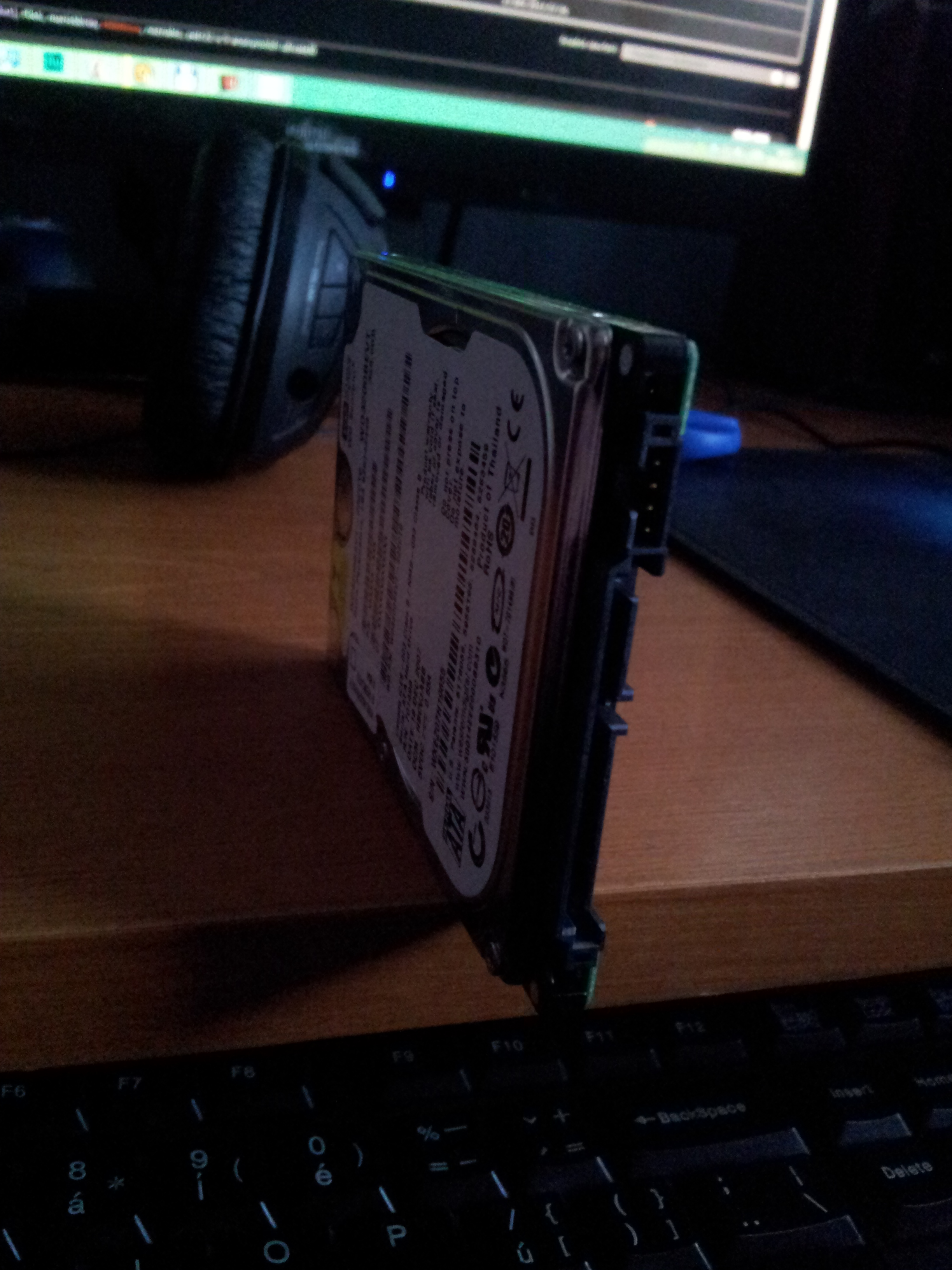

Příspěvekod Fílek » 09 led 2014 16:14
Chápu správně tu polohu podle popisu, než s tím začnu třískat?

Příspěvekod petr22 » 09 led 2014 16:30
Naprosto presne takhle - skus to napred 1x, kdyz se neroztoci, tak vetsi ranu a vickrat za sebou. Muzes na ten stul dat treba hadr nebo kapesnik, tvrde to bude dost a neposkodis disk.
Druha moznost je ten disk rozebrat a rucne ty hlavy presunout z plotny do parkovaci polohy, ale tohle je ejdnak rychlejsi, jednak mnohem elegatnejsi. Disk se nemuze roztocit prave proto, ze hlavy jsou nekde na plotne a dotykaji se ji. Poradna rana je dostane obvykle do spravne polohy.

Příspěvekod Fílek » 09 led 2014 16:33
Tak jsem s tím třísknul - začalo to dělat normální zvuk roztáčení, už to vypadalo nadějně, ale pak tam začalo něco přeskakovat. Při dalším pokusu se však neděje ani žádná snaha o točení - ještě ho jdu zkusit zapojit interně
