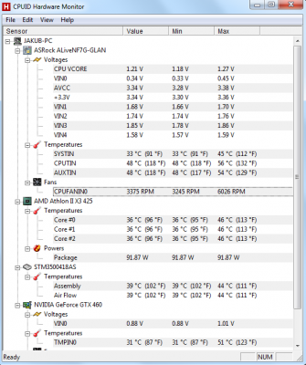

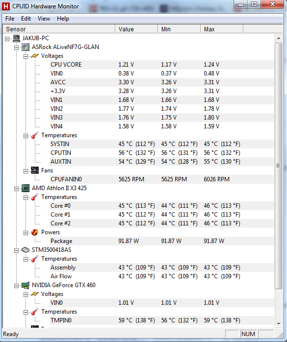

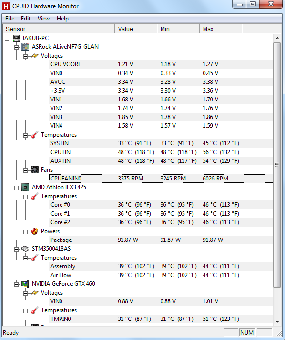

Zdravím, jen se chci zeptat jestli moje otáčku u procesoru nejsou nějak vysoké při hraní některých her. Při hraní Infestation: Survivor stories mi jedou otáčky až na 6026 za minutu a dost mi z toho hučí pc a slyším to dost i přes herní headset, který mám na uších. Viz screeny...
Při normálním chodu ve windowsu
Při chodu ve windowsu
Při hraní
Při hraní

asi máš výkoný chladič s vysokýma otáčkama tak když zapneš hru tak se ti to ladí samo ale jstli ti to tak vadí tak si stáhni http://www.slunecnice.cz/sw/speedfan/ a sniž si rychlost podle sebe jestli ti to dobře chladí

Naopak bych rekl, ze ten chladic moc vykonny nebude, kdyz jsou treba takove otacky ventilatoru. Co to je za chladic - ten co byl v cene procesoru?

Rekl bych ze to to vysvetluje. Cim mensi ventilator, tim vyssi musi mit otacky aby udrzel teplotu procesoru.
Doporucuji vymenit chladic za neco podobneho tomuto (musi se vejit na vysku do skrine):
http://www.czc.cz/gelid-solution-tranqu ... 05/produkt
Ventilatory s vetsim prumerem - nad 80mm (gelid ma 120mm) potrebuji mnohem nizsi na udrzeni stejne teploty jako ten boxovany chladic. S tim chladicem co tam mas ted se obavam moc chytreho vymyslet neda.
