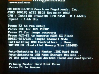

Mám notebook Asus EEE pc 1001pq a včera mi fungoval bez problému. Vše šlo tak jak má.
Dnes při zapnutí notebooku mi naskočila stránka (viz. foto) a dal se nic nedělo :/ .. Opravdu si už nevím rady čím by to mohlo být.
Předem děkuji za rady.

Když se stiskneš klávesu F1, co se zobrazí za správu? Jinak to hlásí chybu disku. Pokud máš na disku Recovery oddíl (najdeš v manuálu k ntb) stiskni klávesu F9 k obnovení továrního nastavení.

Když zmáčknu F1 tak se nezobrazí žádná zpráva, ale hodí mě to do Biosu..... A když dám F9 tak se nic neděje.... :/
--- Doplnění předchozího příspěvku (17 Led 2014 00:42) ---
Tak teď když jsem zmáčkl F1 tak se najednou objevila tato zpráva " Reboot and Select proper Boot device or Insert Boot Media in selected Boot device and press a key"

Cim je ta chyba zpusobene je tam napsane - vadny harddisk.
Jedina moznost bude vymenit disk, sehnat nekde instalaci OS a nainstalovat ho znovu.
