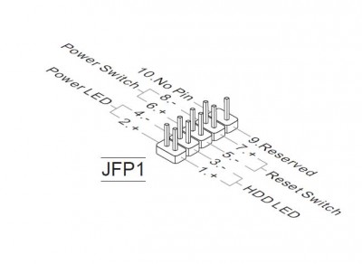

Ty kabely od skříně se zapojují naspod základní desky, je to tam popsané, přikládám obrázek, základní deska musí být pochopitelně připojena ke zdroji.

Díky za obrázek. Vím kam se ty konektory zapojují, ale nefunguje mi to. Chci se zeptat, jak třeba poznám + nebo - u H.D.D. Led? U Power Led je to popsané, ale u ostatních ne. Power Switch tam vůbec nemám a mám tam navíc Sleep SW.

Power switch nemáš popsáno na kabelu? Je to ten, kterým se PC spouští, pokud není popsán, stačí jednoduše sledovat kabel od tlačítka front panelu ke koncovce, pokud nevidíš popisek na desce, můžeš odpočítat piny podle obrázku.
--- Doplnění předchozího příspěvku (17 Led 2014 21:46) ---
+ a - poznáš podle toho, že na plusu je na desce černý křížek. +bývá kabel barevný a -bílý
--- Doplnění předchozího příspěvku (17 Led 2014 21:49) ---
ten Sleep SW bude nejspíš power
