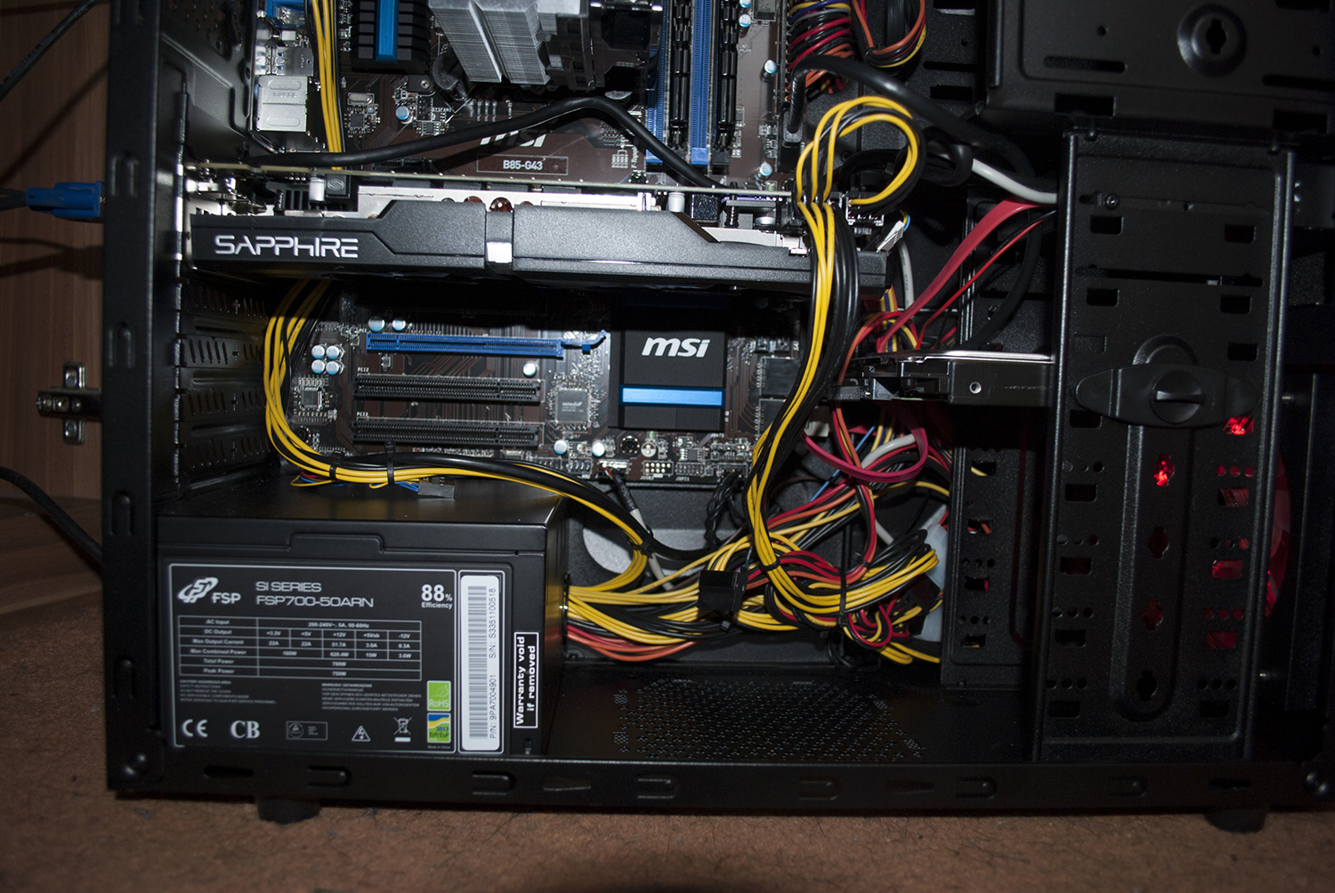

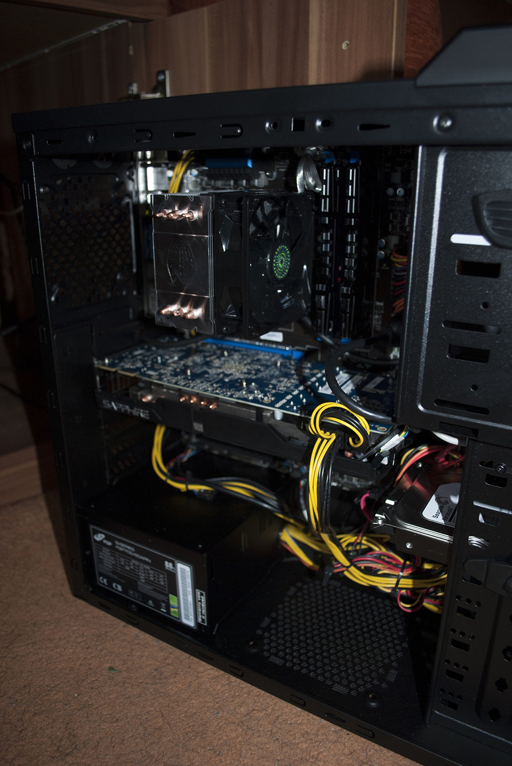

Poté, co jsem do něj všechno nainstaloval jsem si chtěl vyzkoušet, co nový počítač zvládne - pro testování jsem zvolil Crysis 3. Po zhruba 15 minutách hraní se začaly z počítače ozývat dost strašidelné zvuky, zkontroloval jsem teplotu CPU a všechna 4 jádra byla na 60-70 stupních. Radši jsem to tedy vypnul.
Mám podezření, že mi počítač v servisu nekvalitně sestavili, ale bohužel to neumím sám posoudit. Měl by pro mě někdo z vás nějakou radu?

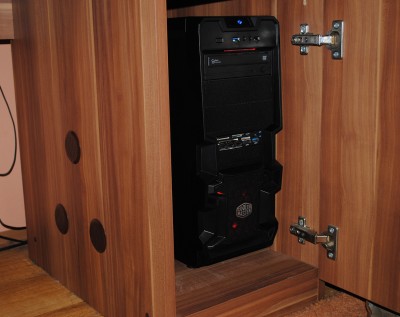

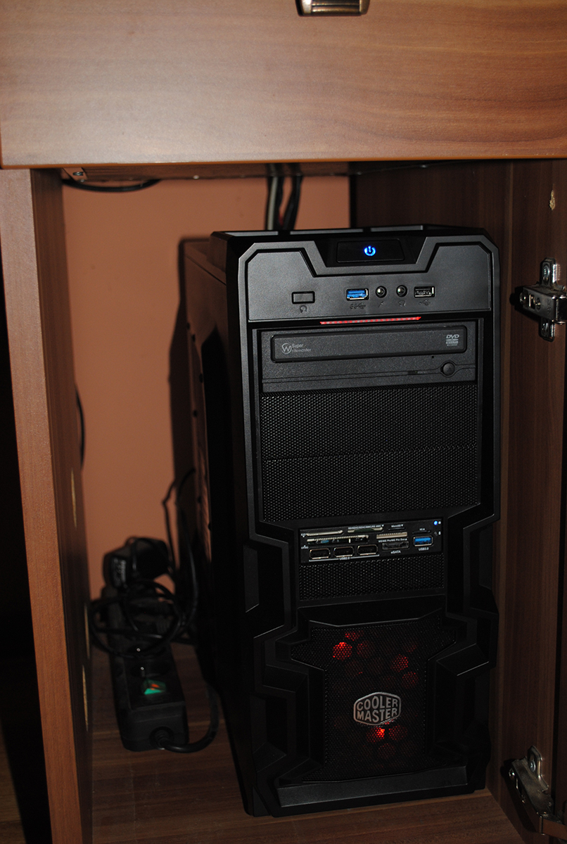

Problém by mohl být v umístění PC - nechal jsem si na něj (už na jiný model) dělat stůl - nejlepší bude asi foto ukázka. Viz dole.
Ten starý počítač uvnitř ale potíže s přehříváním neměl a to jsem ho zatěžoval také poměrně hodně - renderování HD videa a podobně.

z te skrine to na chvili vyhod a vetrak zepredu dej dozadu nahoru tak, aby fukal VEN. pak to bude ok, a res skrin:-), ale tim se to vyresi, bo vidim, ze ve skrini nemas zadni dvirka
je jasne, ze horke to je nahore, teply vzduch je lehci jak studeny,staci se podivat do Mollierova diagramu:-)
kdyz mas zdroj dole, je lepsi do odvetrat podtlakem

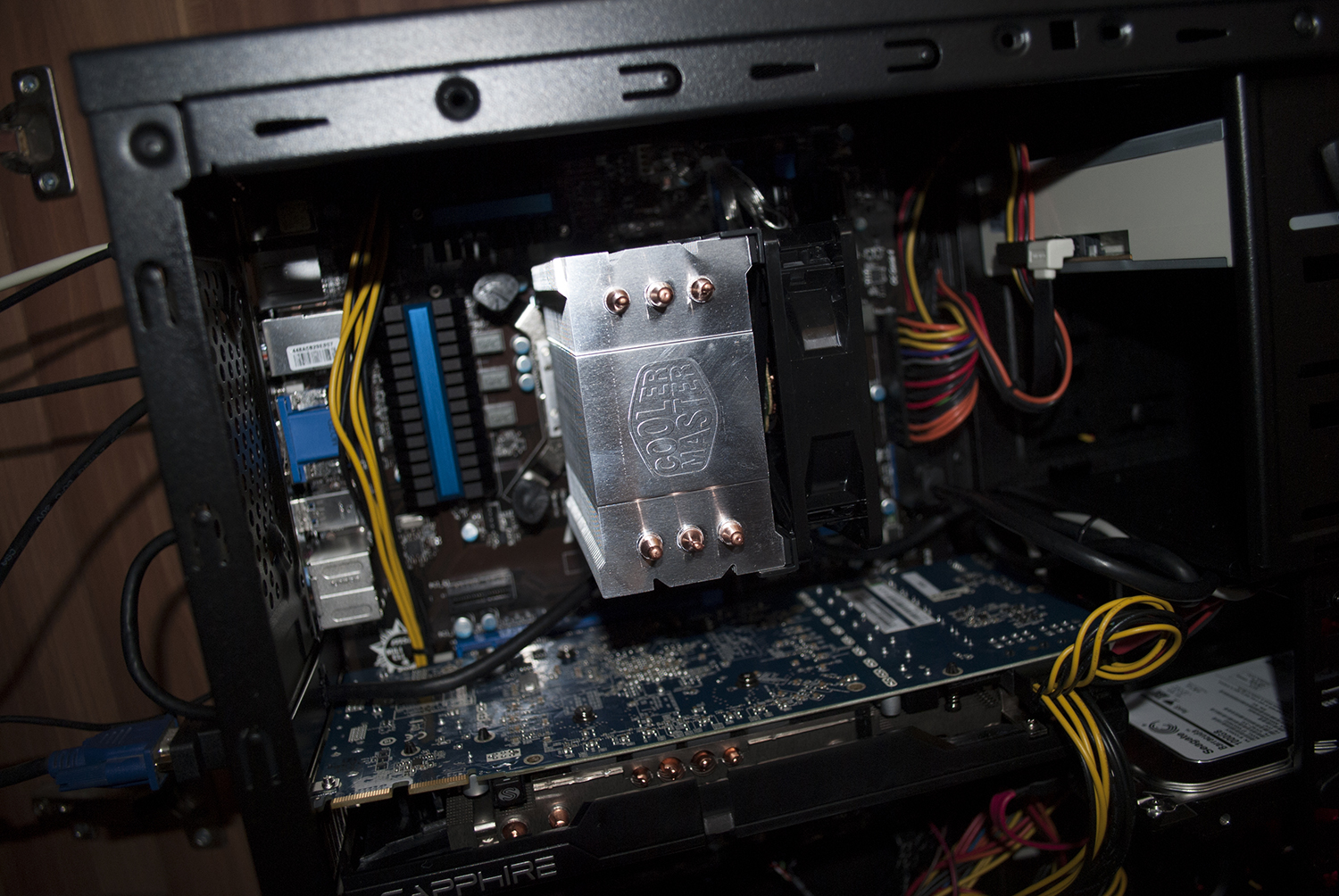

Pokud se nepletu (na te fotce to neni moc videt), tak ten vetrak na chladici CPU je namontovan obracene a fouka dopredu.
Jestli fouka dopredu, sundej ho a nacvakni ho z druhe strany. Pokud fouka spravne dozadu, pridal bych dalsi na zadni stenu, ta, co je na nej misto. Takhle v podstate nic nedovadi teply vzduch ven.

Dozadu přidej 120mm ventilátor (naproti věži chladiče CPU) tak aby foukal směrem dozadu.Přední část skříňky musí být otevřená,protože pokud zavřeš ty dvířka,tak to nemá odkud nasávat studený vzduch.
Větrák na chladiči CPU je dán správně.Má foukat přes žebra.
To s tím chladičem jsem nepochopil.Určitě mysleli přidat na chladič další ventilátor (což se běžně dělá) a ne dávat dva chladiče.
No zatím si kup ten zadní ventilátor http://www.alza.cz/arctic-f12-pwm-120mm-d349025.htm
Ten na CPU zatím nech,ten 120 mm mu dost pomůže,když bude odebírat teplo hned za žebrami chladiče.
