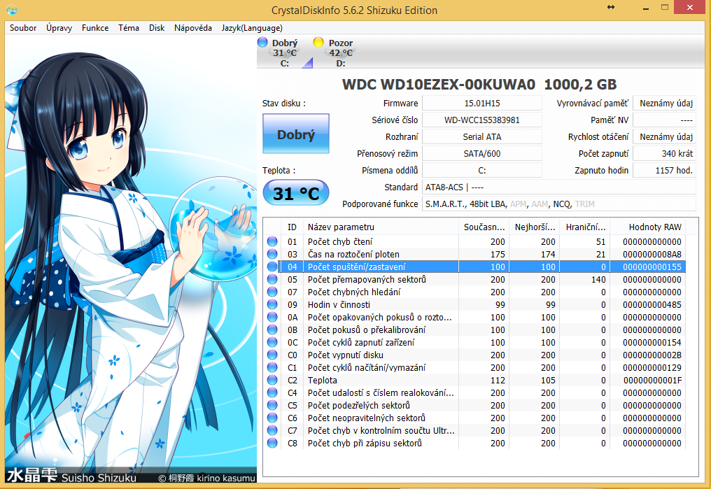

Stáhni CrystalDiskInfo a proveď test disku. Log z programu vlož sem. Někdo na něj mrkne, zda je ten disk v pořádku.

Teď bud fakt nevím, ale tohle je ten log? Nic jiného jsem tam totiž nenašel :/

Vypadá to na vadu HDD - atribut C0 - Počet vypnutí disku - vykazuje hodnotu 2B hexadecimálně = 44 (pokud se nepletu). Tzn, že HDD se již 44x samovolně vypnul, což může nasvědčovat závadě elektroniky HDD. Závada se může zhoršovat - a patrně i zhoršuje - a může vyústit až v kolaps HDD. Doporučil bych zálohovat a dále sledovat, při stoupání hodnoty C0 uvažovat o vyřazení.
