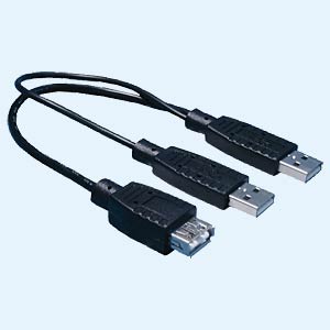

může být důležité. Porty USB jsou sice standardizované, ale ne vždy je to stejné. To co v jednom USB na jednom počítači funguje, pak v jiném fungovat nemusí, protože napájení USB to prostě neutáhne. Na zkoušku bych zkusil posílit proud paralelním spojením.

Ten nápad s paralelním spojením se mi líbí. Pokusím se kabel někde sehnat.
