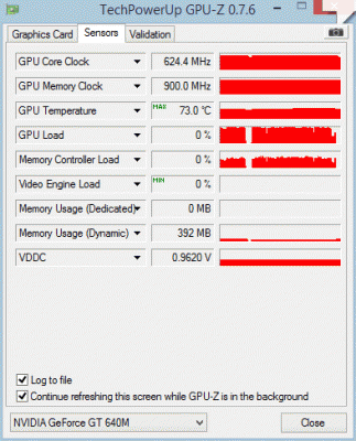

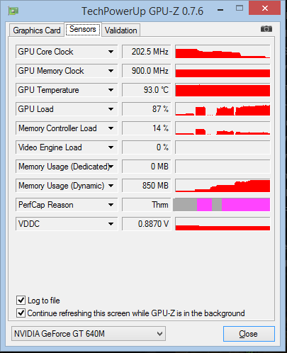

Chtěl bych vás požádat o radu, zda-li neexistuje nějaký způsob, jak zkontrolovat jestli moje graf. karta funguje správně. Nevím proč, ale poslední dobou mám takový pocit, jako bych celou dobu, co jsem na laptopu (hraji např. nějakou hru - CS:GO; WoT), tak jedu pouze na integrované grafické kartě. Dřív mi všechno šlapalo tak, jak má. Například, po přeinstalaci Windows a okamžité instalaci ovladačů od společnosti nVidia mně hra Counter-Strike: Global Offensive šlapala na skoro maximální detaily i na 60 FPS, jenomže teď, po měsíci používání Windows, se mi to začne nepříjemně "kousat" každou minutu a to to hraji na nejnižší detaily.
Přikládám obrázek, pořízený programem GPU-Z, při hraní hry World of Tanks.

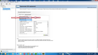

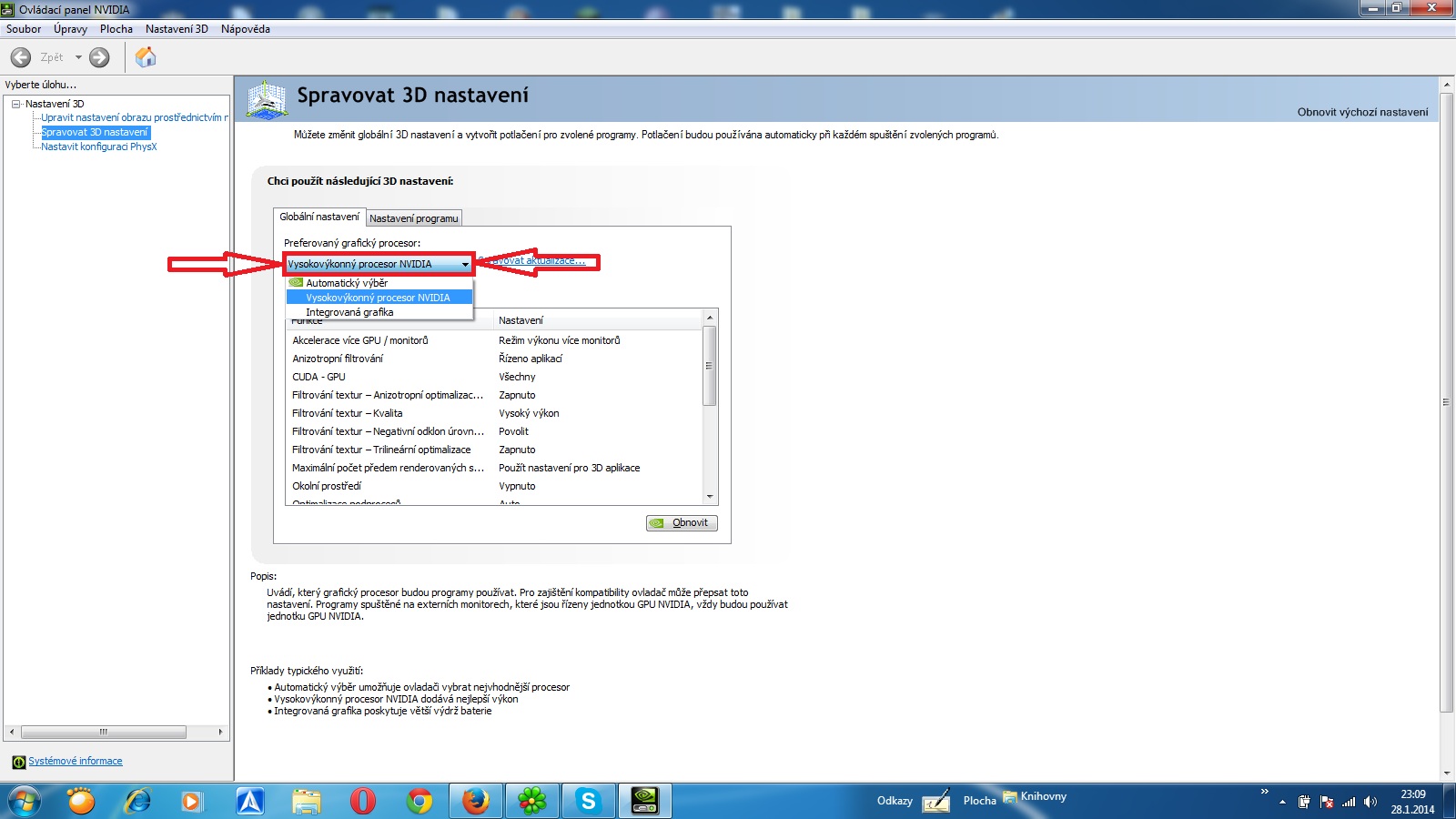

V Nvidia ovladačích máš přepnutou grafiku na Nvidii?
Přesně takto by jsi to měl mít nastavené... Pokud to tak nemáš, tak není divu, že Ti hry nefungují, tak jak mají...

Děkuji za odpověď,
Vše, co jsi psal, tak mám nastavené správně.

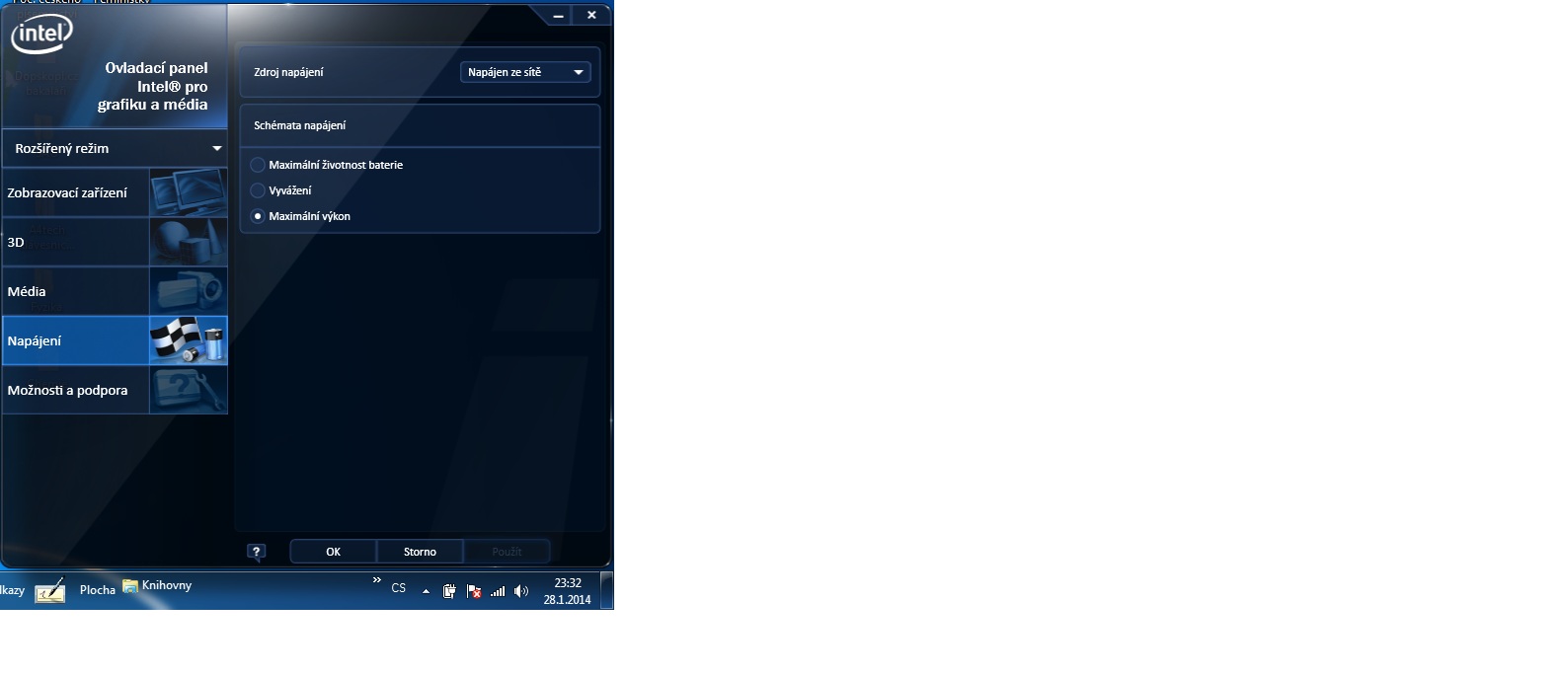

Dále si zkontroluj, zdali máš nastavený i maximální výkon v Intel Ovladačích, při napájení ze šítě (zásuvky). Hraješ, když máš notebook v zásuvce, ne?

HW Monitor mi bohužel po spuštění freezne počítač, nemohu vám proto poskytnout jiné teploty než GPU, které máte v prvním příspěvku. Intel mám takhle samozřejmě nastavený a ano hraji s připojením do sítě...

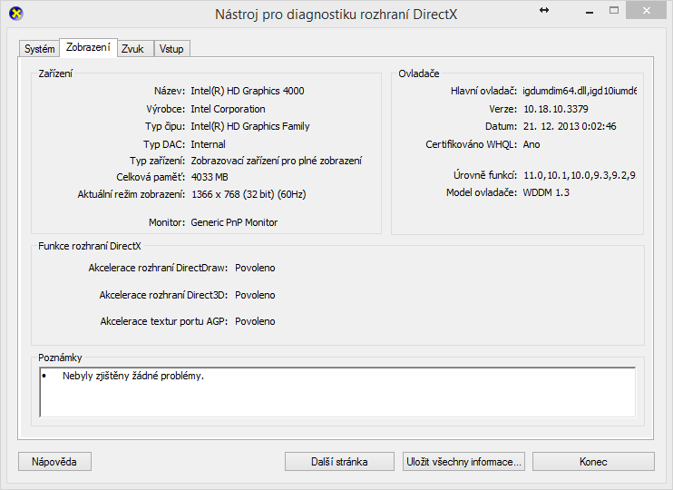

Můžu vám tady přiložit obrázek z Nástroje pro diagnostiku DirectX, kde mám seznam grafických karet, jenomže se mi tam zobrazuje pouze Intel, přijde mi to, že ji mám vypnutou, ale to je asi blbost.
V BIOSu mám nastavený graphic mode na Switchable, tudíž by měla být zapnutá.

Tak jsem malinko profoukl větráky a teplota klesla z 90° na 60°

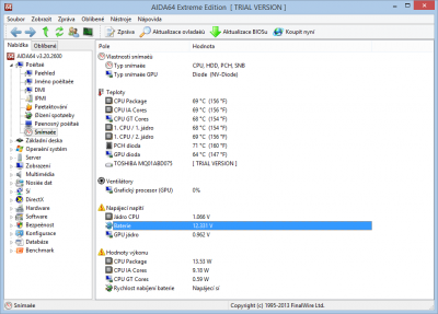

Jak jsi tedy zjistil tu teplotu?
Hoď nám sem screen teplot při zatížení - třeba přes AIDA64, když tě HWMonitor zrazuje.

Dobře, přikládám snímek teplot při vytížení PC

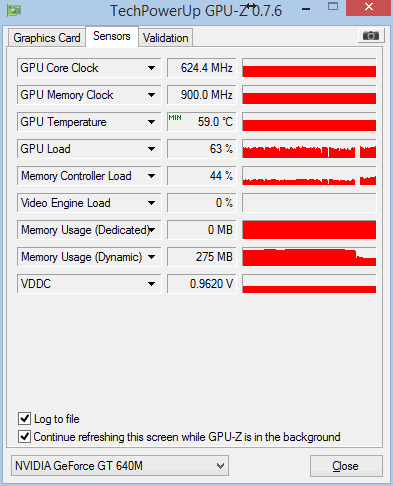

Všimli jste si těch teplot v GPU-Z a PerfCap Reason (Performace cap) ukazuje Thm(Thermal)?! Grafická karta se samozřejmě přehřívá.
Ukaž screen z GPU-Z po vyčištění.

Aha, teď koukám.
GPU-Z po vyčištění

Potřebuji vědět maximální teplotu grafiky. Ještě jednou klikni na teplotu, hraj a pošli screen znovu.

Dobře, tady to je. Dá se z toho něco "vyčíst"?
