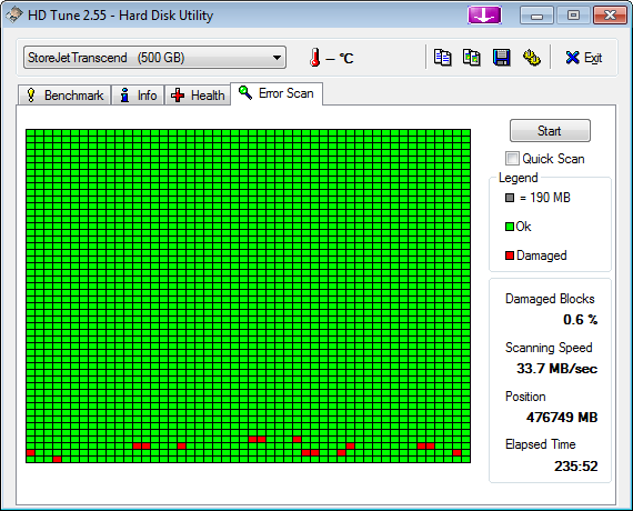

tohle mi nasel pred tydnem hd tune je to externi disk transcend
kecy typu
bezproblemu polozka error scan ..dat plny scan a pres usb jsem to necha jet nekolik hodin a vysledek na obrazku
disk se choval normalne jel bez problemu 2x se nechtene zasekl tak jsem ho projel
kecy typu
nejsou pravdiveNicmene pozor - hw chybu kterou nerozpozna elektronika disku stejne neodhalis

--- Doplnění předchozího příspěvku (31 Led 2014 12:23) ---
CrystalDiskInfo 5.6.2 Shizuku Edition (C) 2008-2013 hiyohiyo
OS : Windows 7 Home Premium SP1 [6.1 Build 7601] (x64)
Date : 2014/01/31 12:22:43
+ Intel(R) 7 Series Chipset Family SATA AHCI Controller [ATA]

Re: Kontrola externího HDD - *Prosím o kontrolu CDI
Jinak teda děkuju no
To je notebook? U prvního disku vysoké teploty, druhý OK.
