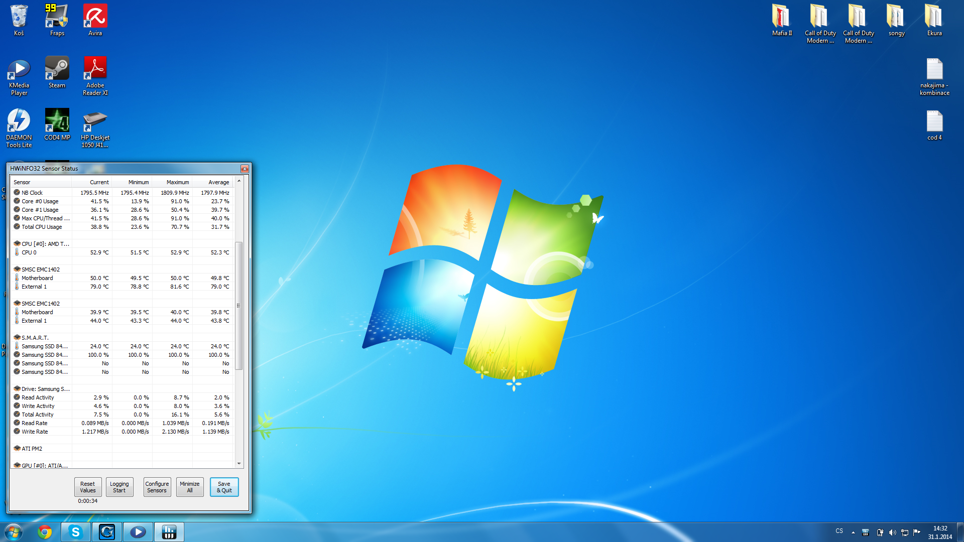

Mám menší problém s teplotamy. Měnil sem chlazení v notebooku (popisek) . Vše v pořádku , (chlazení kupováno nové) až na občasné vypnutí notebooku. Mrknul sem teda na teploty (screen teplot je po 7hodinách hraní v kuse) a zarazila mě kolonka external. Netuším co značí ale nelíbí se mi její teplota . Dokážete mi nějak poradit co mám dělat a kde je problém ? (nebo kde mi teoreticky mohl být)
Za případné rady a řešení či objasnění budu velmi rád.

SMCS EMC 1402 je označení senzoru. Ze screenu by mělo být zřejmé, že tam máš tyto senzory dva. Ale zároveň bys tam měl mít 2x MB
, pokaždé s jinými teplotami. External je zařízení, které se nenachází na MB, např. ne-integrovaná GK. Ovšem zase je tam 2x, což neumím vysvětlit.
Ta vykazovaná teplota je tak vysoká, že by ses při doteku o tak horký komponent měl spálit. Vím, že v ntb je to problém, ale přesto lze subjektivně vysledovat, zda se notebook v některé své části nadměrně hřeje - při 80°C komponentu už by měl být povrch ntb v příslušném místě slušně rozpálený. Zkus hledat takové místo, pokud ho nenajdeš, bude se patrně jednat o chybu indikace teplot - nejspíš vada nějakého senzoru a pod.
Re: Nesrovnalost v teplotách
no našel místo které je teplejší než ostatní (ovšem není to extrém udržím na tom ruku klidně půl hodiny - prostě jenom teplejší) je to pod touchpadem (ovšem pod touchpadem je SSD které nikdy nemělo víc jak 30°C) Teď sem eda ůplně v rozpacích
Zjistil sem kde je problém . senzor patří wifi modulu který se přehřívá a už delší dobu nefunguje (neřeším to wifi nepoužívám)
před chvílí sem ale zjistil že při výměně clhazení se musela změnit nastavení ventilátoru či něco takového. Notebook se chladí podle toho co děláte . Pusíte video na fullscren (klidně i 360p) začně se zuřivě chladit jakmile video zmenšíte chlazení zpomalí a když se mrknu na teploty v liště teploty se nezměnily. cpu před filmem - 54°C a po filmu 37°C . dříve se notebook začínal zuřivě chladit až pri nějakých 60°C. Měnil sem komplet chlazení i s heatpipe . nová plasta nové polštářky chlazení nové. Neumím si to vysvětlit jinak než tak že chlazení změnilo nastavení. asi hodinu apůl už hledám nějaké nastavení ale nikde nic. poradí mi s tím někdo ? je to celkem urgentní. předem děkuji
