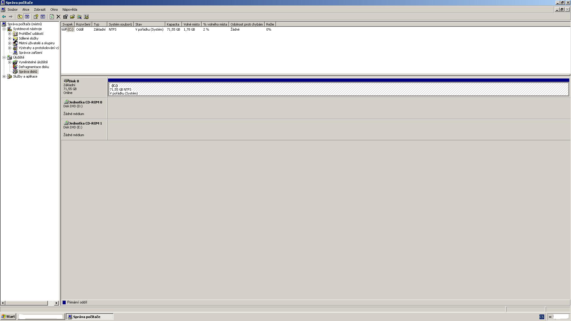

Jen tedy nevím, jak bych měl vytvorit obrazekv Biosu :)

Příspěvekod Pic » 31 led 2014 17:21
Jaký je původní disk v uvedeném PC - domnívám se , že 80? Je to tak? Jinak je na disku 80 velmi málo místo. Musíš místo uvolnit. Buď oinstaluj nějaký program, který již nepotřebuješ, nebo smaž některá data, která již nepotřebuješ, případně disk vyčisti programem Ccleaner a to i registry (povol jejich zálohu). Pokud ponecháš nastavení, je program bezpečný.

Příspěvekod guest » 31 led 2014 17:22
Tohle je OK to snad funguje. Jestli to správně chápu, pak to s Biosem nemá nic společného. Zjednodušeně řečeno, HDD s nainstalovaným systémem nelze přenášet z jedné bedny do druhé. To by fungovalo pouze v případě stejného HW.
