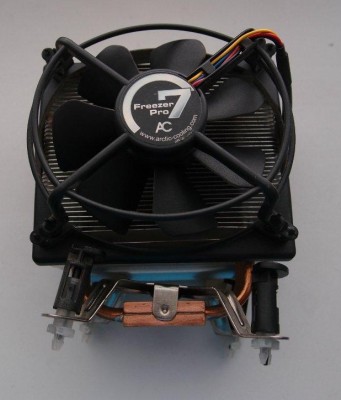

potreboval jsem (kvuli vymene zdroje) fyzicky odpojit tento chladic. Nasledne uz ho vsak zaboha nemohu dostat zpet, resp. zaaretovat.
Laboroval jsem s tim marne hodiny...
Jde o to, ze po vyndani mam chladic jako zde: kdezto vsechny navody jsou o instalaci ramecku, fixaci nozicek a nasledne rozevreni pinami. Treba zde.
Poradi prosim nekdo znaly, jak bych to mohl namontovat? Nyni ty nozicky v sestavenem stavu jsou roztazene, tak se logicky nevejdou do otvroru v MB. Kdyz to zkousim "silou", tak se leda ohnou (onen tvar |o| - ty na boku), nebot se tam zkratka nevejdou...

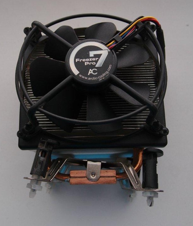

hrubá síla není vždy to nejlepší řešení. Z fotky je jasné o co jde. Bílý pin má v sobě černý trn. Vlevo je to OK, vpravo je trn pořád ještě zaražený v bílém pinu. Čili jsi to vytáhl "na prase". Postup vytažení je - pootočit tu černou packu ve směru šipky a povytáhnout. Tím dojde k vytažení trnu. Pak teprve vytáhnout chladič.
V současném stavu zkus povytáhnout tu černou packu tak, aby došlo k vysunutí černého trnu z bílého pinu. Zkontroluj na všech nožkách. Přepastuj. Chladič zastrč do základní desky, stiskni černé packy (vždy dvě proti sobě, ucítíš klapnutí. Pootočením proti směru šipky zajistíš.
Pokud jsi násilím něco urval, ohnul či podobně, už tam chladič nedostaneš.

Diky. No hrubou silu jsem nepouzival. Ven to slo krasne snadno (pootocit ty cerne trny o 90% a vycvaknout). Problem je, ze pri opacne snaze (vsechny cerne natoceny jako nezajistene) uz to nelze dostat do MB. Je to jako kdyby diry byly mensi, tak to tam zkratka nedostanu.
Ostatne uz z toho obrazku vyse, je patrne, ze otvory v MB odpovidaji prumeru tomu bilemu kolem kovoveho uchyceni, ktezto pod nim je ten rozeviraci mechanismus sirsi...
Neni tedy nutne, cele to nejak demontovat, namontovat ty bile bille bez pinu a pin pak vnunot nasledne? Prijde mi to jak kdyz se snazim dostat pouzitou (roztazenou) hmozdinku do zdi - to neprojde uplne stejne :)

Ty bílé úchyty musíš podržet kleštěmi aby se neprotočily a ty černé trny s pootáčením vytáhnout.Po vytažení je dobré ty bílé roztahovací plasty zmáčknout kleštěmi k sobě.
Ovšem tenhle způsob uchycení není moc dobrý.Po demontáži s tím je někdy problém.Dá se to vyřešit i tak,že ty úchyty celé vyhodíš a chladič přichytíš čtveřicí šroubků s maticí M5.Už jsem to tak dělal.

OK, vyzkousim, diky :)
To reseni pomoci metrickyho zavitu by obnaselo demontaz desky, asi i kabelaze. Tak kdyz to prvni neprojde, holt to udelam takhle natvrdo taky...
