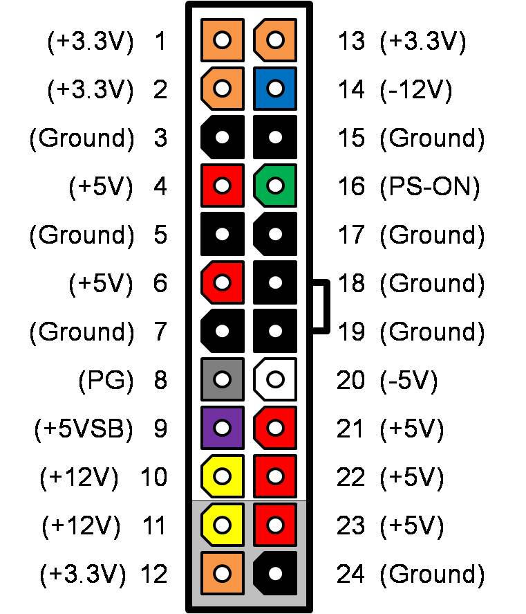

vyskúšaj ho odpojený od všetkého a zapni ho...musíš prepojiť 3 a 4 pin (GND a PS_ON) z pravej strany a tak sa zapne...nechaj ho bežať a uvidíš ako je na tom...

izzy1995 píše:vyskúšaj ho odpojený od všetkého a zapni ho...musíš prepojiť 3 a 4 pin (GND a PS_ON) z pravej strany a tak sa zapne...nechaj ho bežať a uvidíš ako je na tom...
Diky moc izzy1995, presne to jsem chtel vedet. Ted jsem to vyzkousel a zdroj se ani nehnul, tak ze je kaput 100%.

Tahle zkouška nic neznamená, ten zdroj se nemusí zapnout, pokud na něm není připojená zátěž. Takže bys musel mít připojený třeba harddisk nebo i desku, aby to něco udělalo. Lepší bude když se na to podívá někdo se zkušenostmi, kdo ví kam hrábnout.
