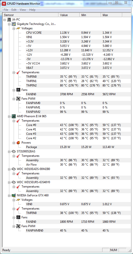

2. Stáhni HeavyLoad a HWmonitor. V HeavyLoadu udělej zátěžový test (povol CPU a GPU test) a nech ho běžet tak 10-20 minut a potom sem dej screenshot z HWmonitoru,

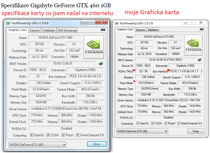

zde je porovnání mojí GK a a řekl bych stejné karty co mám já
své pochybnosti jsem označil v obrázku červenýmy puntíky
ten první 1 to nevím co je
2. když kliknu an otazník tak se dá spustit test na vyklreslování a přehodí se i v programu sběrnice spáprávně na PCI-E 2.0
3. pixel fillrate semi liší mám o více jak polovinu menší a pokud si pamtuji tak dříve jsem tam měl napsanou stejnou hodnotu jako na obrázku vlevo
obrázek jsem si propujčil ze stránek http://www.caisberger.com/test-gigabyte-geforce-gtx-460-1gb/
