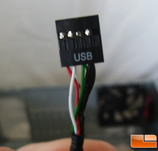

USB: Pokud se ti někde v pc povaluje nezapojený konektor, jako na obrázku tak ani nebyli zapojeny.
