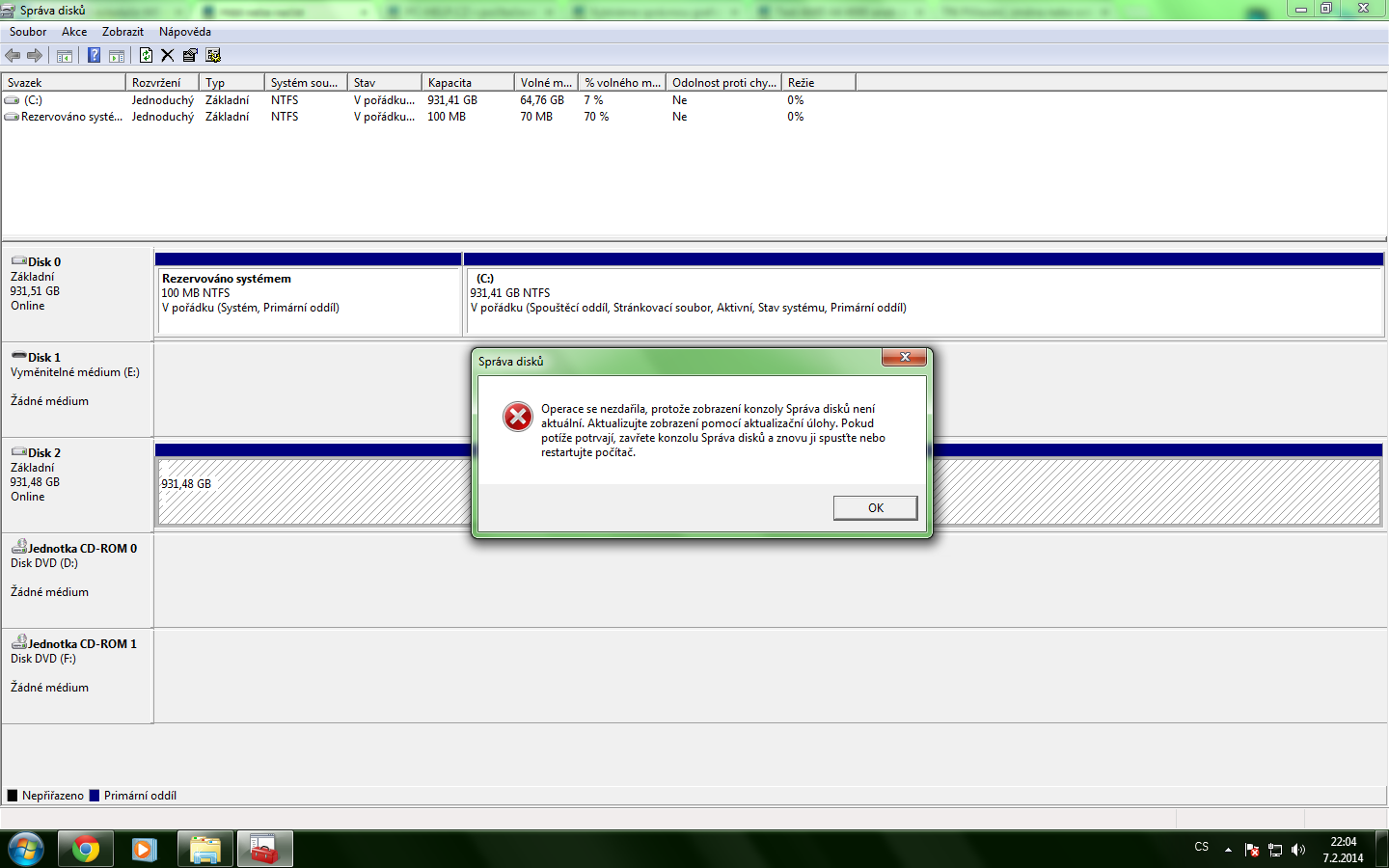

Dobrý den, zkouším přiřadit písmeno a naformátovat disk, ale když se pokusím ho přiřadit, tak to napíše toto a nepomohl ani restart správce ani systému a nevím kde ho mám aktualizovat
předem díky moc za všechny rady :)

Nabízí to možnost oddíl odstranit a vytvořit nový. Pokud ano, udělej to.
Re: správce disků HDD problém
Nabízí to odstranit svazek, hádám, že to bude ono
--- Doplnění předchozího příspěvku (08 Úno 2014 14:08) ---
Tak jsem to zkusil a po chvíli čekání mi to vyhodilo tu stejnou chybu..:/
Tak nevím kde je zádrhel, ale je tu MilliNess, požádej ho o radu. On bude vědět.

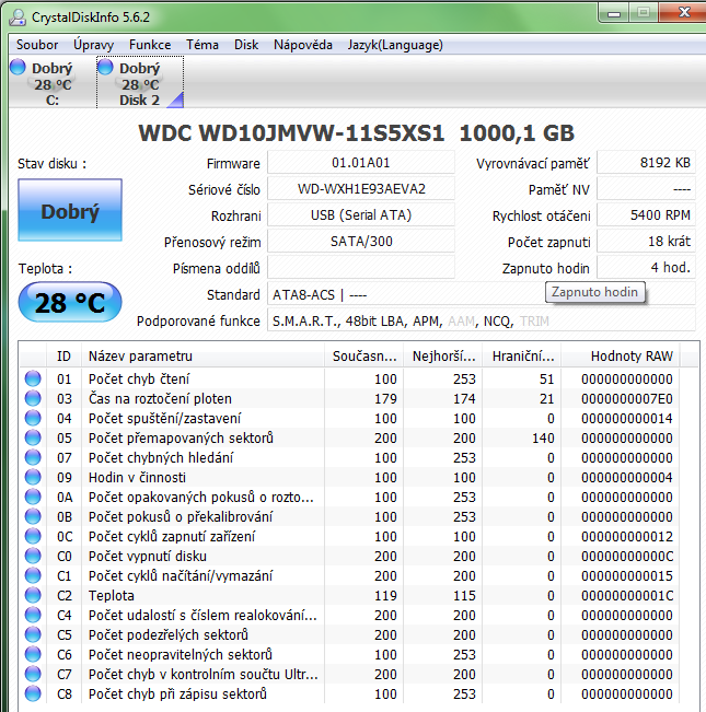

Dost málo informací.
-je ten disk rozdělený, formátovaný, jsou na něm data?
-při spuštění správy disků je připojený?
-pokud ho připojíš k jinému počítači, pak se děje co?
- stáhni CrystalDiskInfo, v nabídce Úpravy zvol Kopírovat a obsah schránky sem vlož pomocí Ctrl+V.
(samozřejmě měj připojený ten USB disk)
-s jinými úložnými USB zařízeními (např. fleškami) problémy nejsou?
-zkoušel jsi jiný USB kabel k disku?
je nový, nic na něm není a není naformátovaný. Je připojený. Zkusím připojit k druhému PC, jinde problémy nejsou a kabel je nový, jiný nemám, ale disk se nabíjí a počítač ho vidí.

Spusť příkazový řádek s právy správce a v něm spusť Diskpart.
Pak piš tyto příkazy:
list disk (zjisti číslo toho USB disku)
select disk x (x je číslo USB disku)
clean
create partition primary
format fs=ntfs quick
exit
clean
exit
Supr, díky moc ! :)))
