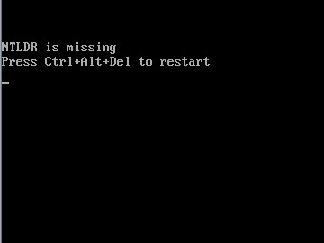

--- Doplnění předchozího příspěvku (10 Úno 2014 18:38) ---
Takže neuspěch napsalo ctrl+alt+del aď restartuju a pořád dokola PS win tam je na druhém disku

Příspěvekod Pic » 10 úno 2014 18:54
Jestli tomu dobře rozumím tak máš připojenou v PC jen mechaniku CD/DVD a ten a ten Sata disk, je to tak. Jestliže je disk prázdný, nebo bez nainstalovaného OS, tak se nediv že nenaběhne systém. Po stisku tlačítka start na bedně klikej na klávesu Delete a po naběhnutí BIOSu, se podívej, zda je tam disk zobrazen.

Pic- já mam jeden HDD na ID kabel tam je os a druhý je Sata a mechanika je sata disk se mi zobrazí dám uložit změny ale nic pořád stejné
--- Doplnění předchozího příspěvku (10 Úno 2014 19:01) ---
Takže to znamená že mám
ID HDD-400gb s os 7
Sata 250gb prázdný
sata mechanika

Příspěvekod Marfy » 10 úno 2014 19:06
Problém je v tom,že máš v biosu nadefinovaný (možná už je to v základu) jako první disk SATA.Proto se nemůže načíst NTLDR neboli spouštěcí soubor Windows,který je na tom IDE disku.Musíš v biosu změnit prioritu bootování na ten IDE disk.Poznáš ho podle názvu a velikosti.
