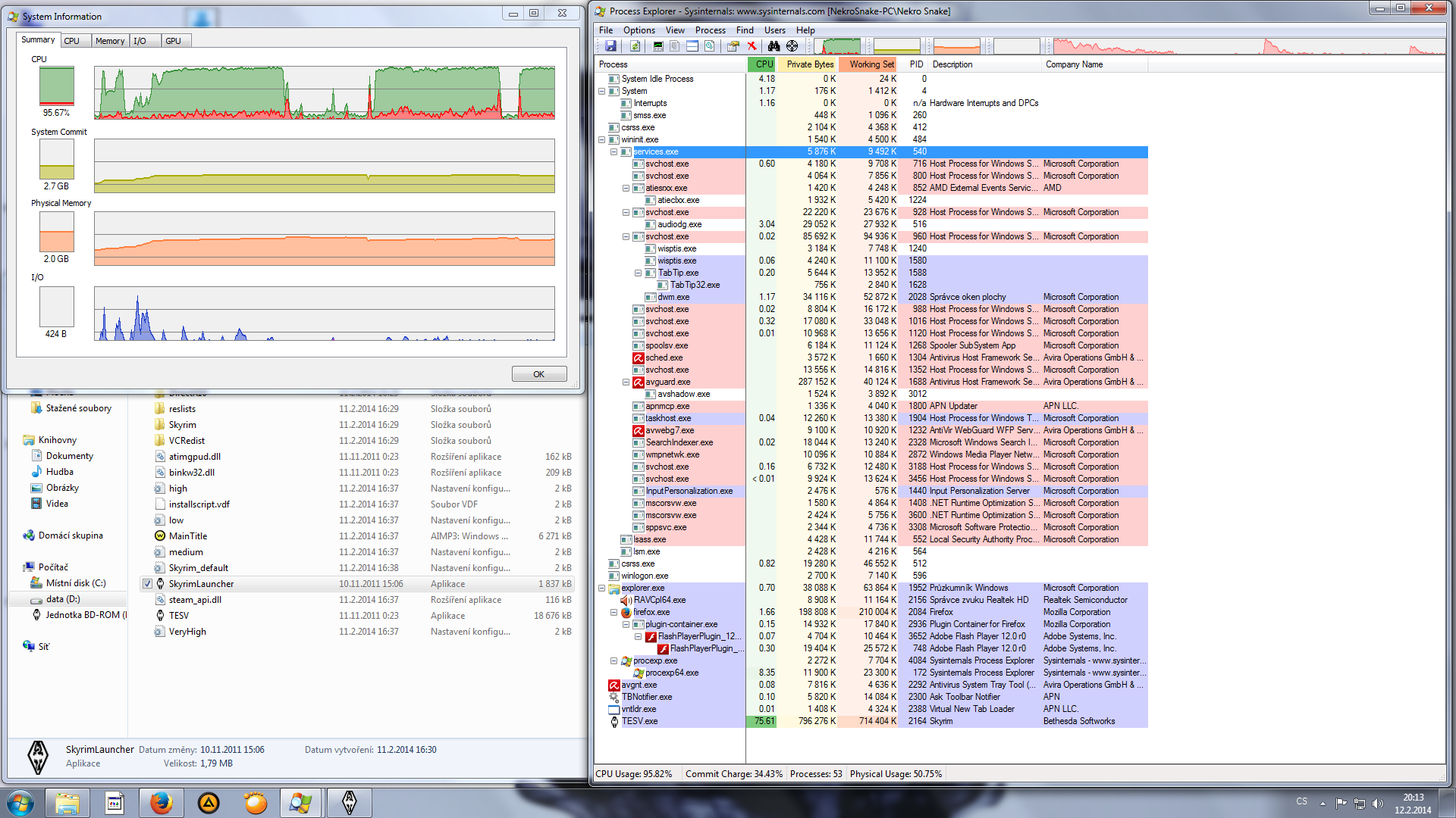

Zdravím, potřeboval bych radu. V PC mám dva disky systémový a datový. Koupil sem si nový datový HDD (WD green 1,5Tb) a nový case, po přeházení věcí sem si začal všímat zpomalení celého počítače. I při nečinosti jel procesor skoro na maximum. Řekl sem si, že to bude Windowsama, tak sem je přeinstaloval ( pro jistotu i se všema ovladačema), ale problém v podstatě přetrvává, v klidu jede procesor tak na 5-10%, znatelné je to hlavně když zapnu nějakou hru (třeba skyrim), nastavení je stejné jako před výměnou hdd kdy mi to šlo plynule, ale teď je to naprosto nehratelné, zkoušel sem stáhnout snížit kvalitu, ale moc to nepomohlo. Procesor jede neustále na 100% a já už nevím co dál. Jen chci upozornit, že systém (Win7) mám pořád na starém hdd a hry jsem přeinstaloval. Prosím o radu, už nevím co bych mohl udělat a čím mohl tenhle problém vzniknout.
Systém: Win 7 Ultimate 64bit
Procesor: Intel Pentium CPU G620 2,60GHz
Ram: 4GB
Grafika: ATI Radeon HD 4800 Series
Systémový disk: WDC WD1600JS-08NCB1
Datový disk: WDC WD15EARX-00PASB0
Po přidání HDD se snížil výkon

Re: Po přidání HDD se snížil výkon
Podívej se do správce úloh,jaký proces vytěžuje.

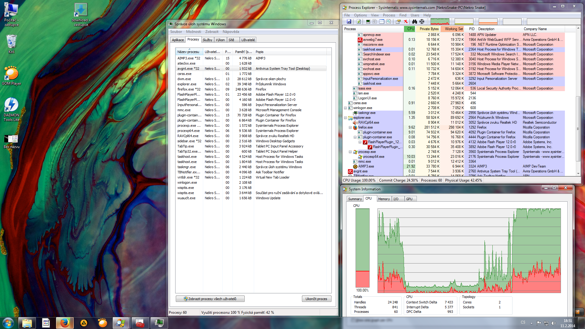

V příloze posílám aktuální foto stavu cpu asi za 5minut co sem počítač nepoužíval.
--- Doplnění předchozího příspěvku (11 Úno 2014 18:07) ---
U compa sem spíš běžný uživatel a moc se v tom neorientuju, ale momentálně z toho všeho mám dojem, jako by se sníži výkon, než že by ho něco zatěžovalo, ale neumim si vysvětlit, jak by se něco takového mohlo stát... jak sem psal, vše do základů přeinstalováno, žádné znatelné zatížení, ale při složitější aplikaci je počítač přetížen i když ještě minulý týden zvládal stejnou aplikaci plynule i s dylšími zatíženími, tak vážně netuším co může být špatně.
Disk by měl jet normálně.To se podívej až bude zpomalovat jestli to není činnost avg.
zjistil sem, že se mi seká i prohlížeč s puštěnou muzikou. Už mi to nepřehraje ani song z youtube. Avg vypadá v normě, mám pocit že se to seká čímdál při nižší zátěži.

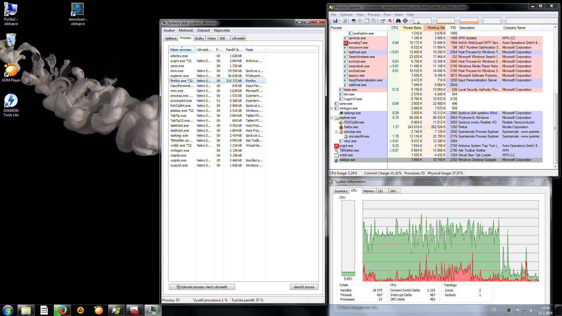

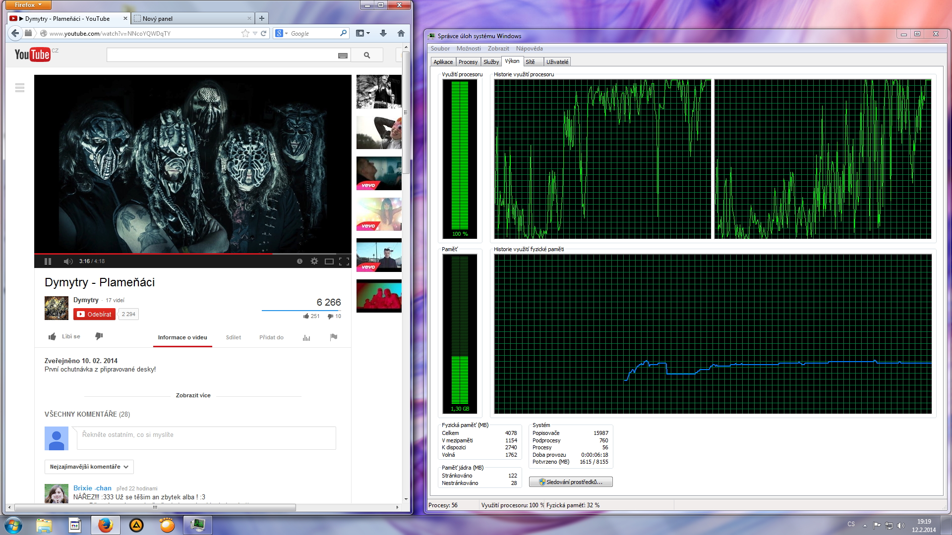

Překontroloval sem konektory a sou v pohodě, teda krom toho, že novej hdd sem zapojil na sata2, po přehození na sata3 to samý. Teď sem zpátky vyměnil hddčka a i s tim starym se mi to seká. A procesor jede pořád na 100% při minimální zátěži. Přikládám fotku, kdy asi 5minut po zapnutí počítače pouštim pouze video z youtube. Nějaký další nápad? Momentálně už sem doopravdy v koncích.

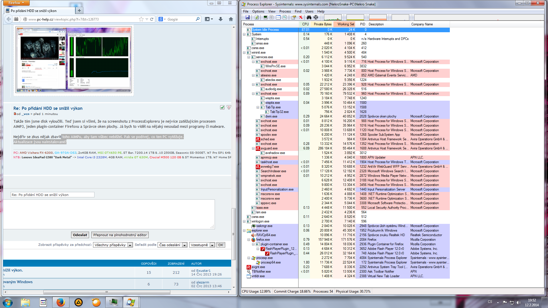

Takže tím jsme disk vyloučili. Teď jsem si všiml, že na screenshotu z ProcessExploreru je nejvíce zatěžujícím procesem
AIMP3, jeden plugin-container Firefoxu a Správce oken plochy. Já bych to viděl na nějaký nesoulad mezi programy či malware.
Nejdřív se zkus nějak zbavit toho AIMPu, aby tam vůbec neběžel. Pak se podívej, co ten PC vytěžuje.
Aktualizace jsou nainstalované?
