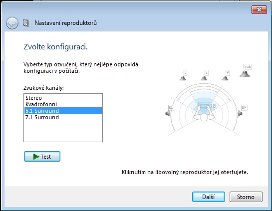

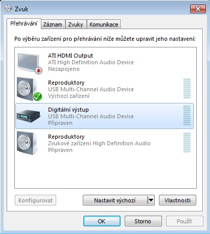

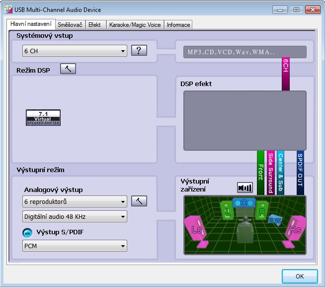

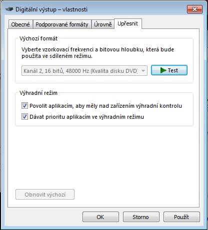

Mám problém s 5.1 zvukem. K notebooku jsem si koupil externí zvukovku firmy digitus (http://www.digitus.info/en/products/mul ... -da-70800/) Po nainstalování ovladačů mi ovšem z optického výstupu jde pouze 2.0 kanálový zvuk. Další problém je u 3x 3.5mm výstupu pro 5.1 reproduktory. V programu na ovládání ext. zvukovky mi při testu jednotlivé kanály fungují jak mají ovšem při spuštění testu 5.1 například na youtube mi jde pouze stereo. Snažil jsem se to nastavit v km playeru ale nepomáhá. Přidávám screen mého nasavení... Máte někdo radu? Co nainstalovat? Co přenastavit? Díky moc.
nastavení repro
nastavení v programu zvukovky
seznam zařízení

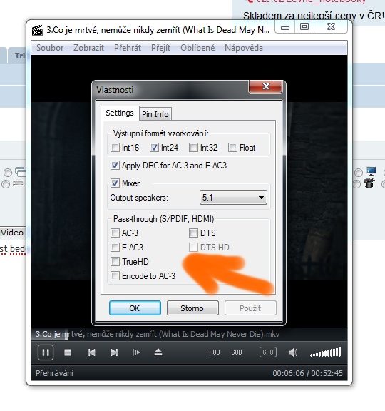

Vyzkoušej jiný soft a nastav pořádně výstupy.Za mě MPC do verze 1.6.9(možná ti budou vyhovovat novější) nebo MPC-BE.

Příspěvekod mari-boo » 11 úno 2014 23:22
Stáhl jsem MPC-BE a jinak vše odinstaloval aby se to nepralo. A hlásím úspěch :-) z Geniusů 5.1 už jde to co má! Ovšem pokud to připojím přes optiku tak je to horší.... jde pouze pravý a levý kanál tedy bez centru, basu a surroundu takže neslyším vše... co s tím?

Jako samozřejmost beru,že jsi použil audio switcher,nastavil vlastní přiřazení kanálů a šest beden a použil filtry a nastavil audio dekoder.
a na výstupu nastavit spidf.Pokud chceš kvalitnější obraz tak použij MPC-HC 1.6.9.7503.Nastavení je stejné.http://nightly.mpc-hc.org/old/

Příspěvekod mari-boo » 12 úno 2014 18:11
myslím že v přehrávači je vše nastaveno jak má.... jen prostě nemám 5.1 ovladač pro spidf...

Jaký ovladač pro spidf?Na výstupu MPC nenechávej repro,ale nastav spidf.
