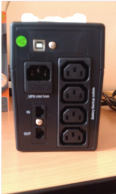

potřeboval bych radu. Šéf mě zasvětil do následujícího problému: V Domě kultury si běžně lidé na předpokládám plesích atd. pouští muziku z notebooku, za pomoci připojených reproduktorů. Problém je, že to ale chrčí.
Šéfovi poradili, aby použil přepěťovou ochranu.. oni jí používali taky a nechrčelo to. Poradili mu tu, co sami používají, tj. tuto: Infosec X3-500.
(http://www.czc.cz/infosec-x3-500/67164/ ... bace3pk3dd)

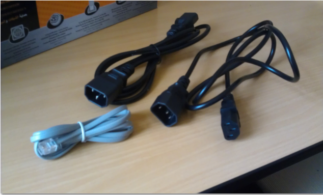

Problém je, že nevím, jak to zapojit. Přikládám obrázky. Obsahem balení byl zmiňovaný přístroj a 3 kabely - viz. obrázek. Prosím o detailní popis, jak to uvést do provozu.
Děkuji

Pokud se nepletu, tak toho funguje jen pro desktop PC. Musíš si asi koupit nějakou redukci. Ty kabely co jsi k tomu dostal jsou na zapojení desktopu a třeba monitoru. Kabel co máš teď k pc zdroji dáš to té samotné žďířky.

Problém bude spíše v zemní smyčce, která vznikne spojením notebooku s ozvučovací aparaturou. To, že se brum neprojevil při použití toho, čemu říkáš přepěťová ochrana, ale ve skutečnosti to je záložní zdroj, je pouze shoda okolností. Pravděpodobně by ten záložní zdroj problém vyřešil, levnější a jednodušší by ale bylo doplnit ozvučení v Domě kultury DIBoxem (oddělovacím transformátorem), zařazeným do do zvukové linky mezi notebook a vstup ozvučení, např. tímto .
