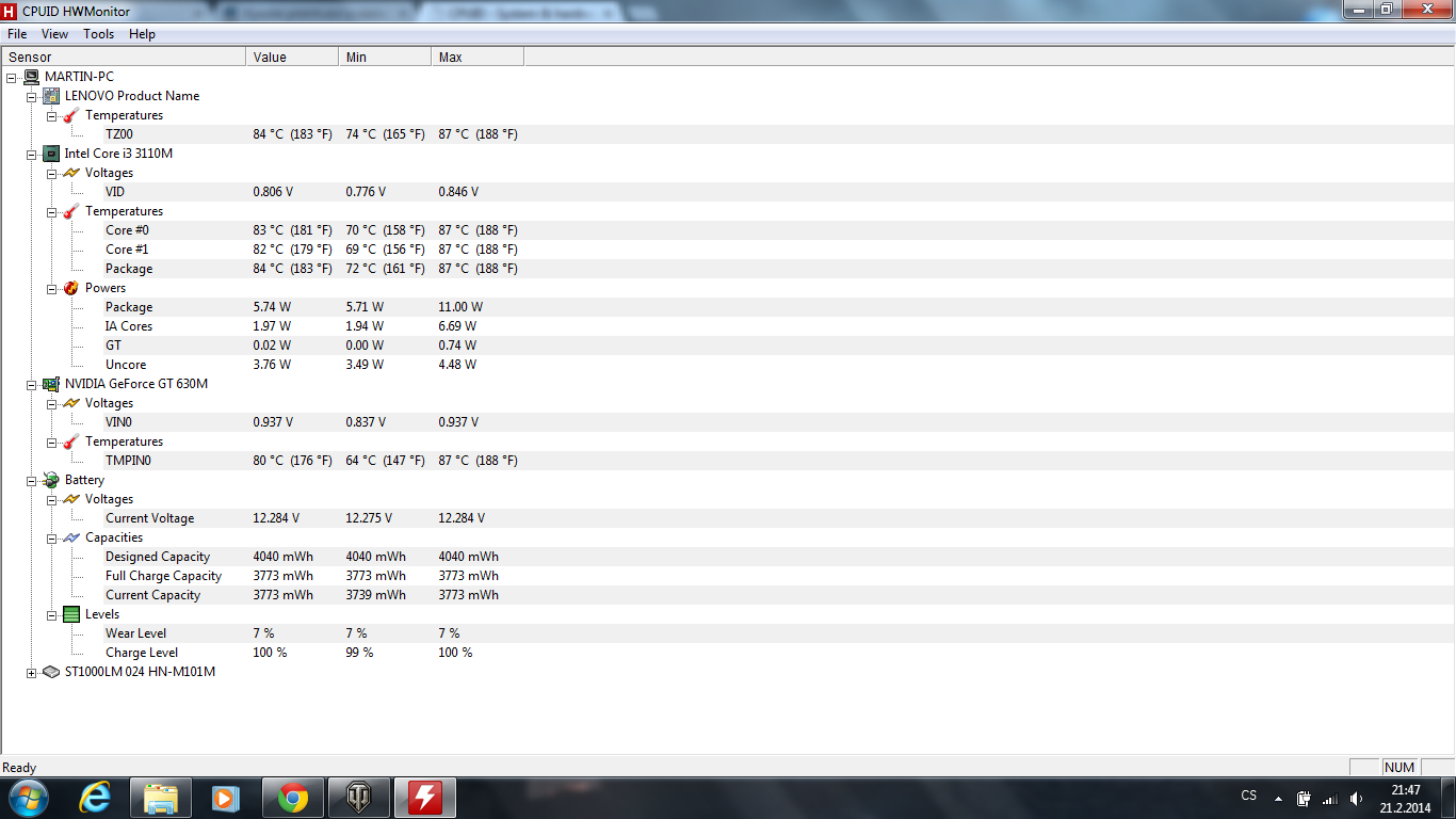

Zde přikládám screen z HWMonitoru.

Hodně se hřeje procesor i grafika. Za ten pád určitě může přehřátí procesoru, protože jeho Junction Temperature
(max. přípustná teplota) je 90°C (se socketem FCPGA988, který tam nepochybně je).
Takže vyfoukat chlazení stlačeným vzduchem. Uvidíš, co prachu vylítá ven!
DOPLNĚNÍ: Grafika by měla vydržet až 97°C, ale vysoké teploty jí na životnosti rozhodně nepřidají.

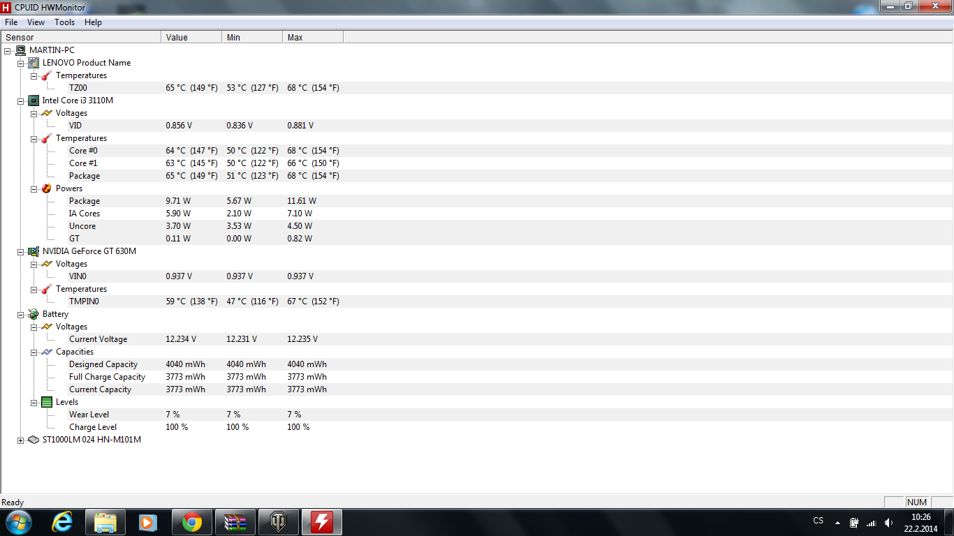

Tak sem to dneska ráno vyfoukal, prachu moc nevyletělo, ale asi to pomohlo - po 15 minutách hraní.
