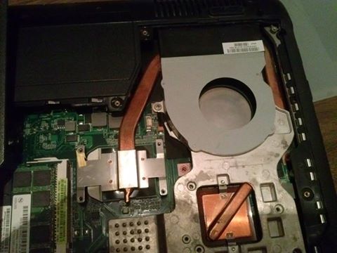

Ahoj, jeden kamarád mi přinesl notebook a že se strašně přehřívá, že mu to čistil i jeden známý.
Tak jsem na to jukl a hele co nevidím :-) Zdatnější si všimnou že tam není ventilátor a že chladič nedrží žádný šroubek.
Sice mimo téma, ale takový jsou mezi náma opraváři.
PS: opravdu máš pastu správně nanesenou a ventilátor funguje?
pasivní chlazení asus :-D

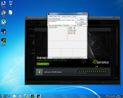

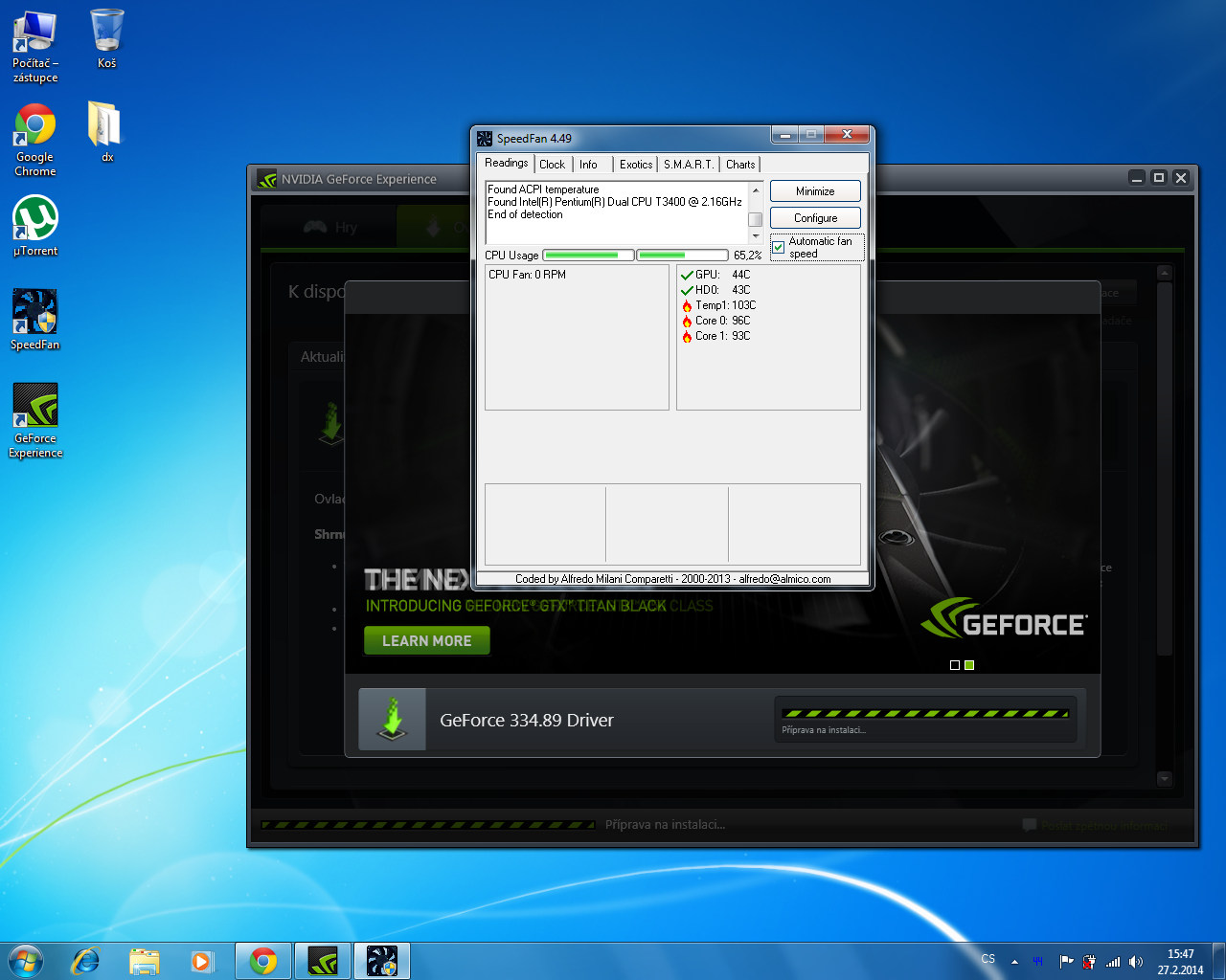

Hele tak větráček tam mam a pastu bych řekl že spravně nanesenou mam , nedělal jsem to poprvý :) no sam se koukni jak to vypada v přiloze , po zformatovani disku a nahrní windowsu po cca 30 minutách jen pri instalaci ovladače grafiky :)

Nebyly misto pasty puvodne teplovodive polstarky?
Jestli ano, nelze je nahradit jednoduse pastou - chladic je v takove vzdalenosti, ze pri pouziti pasty se nedotyka GPU ani procesoru.
