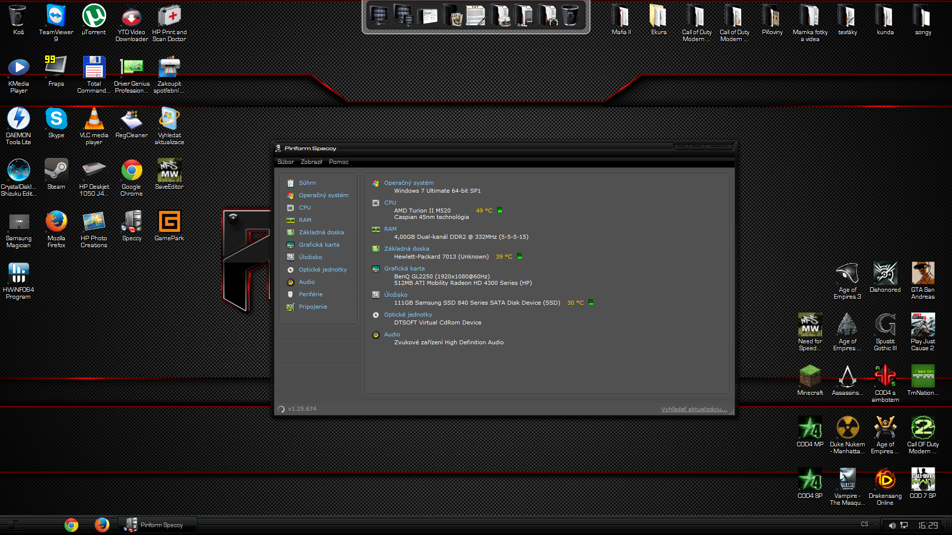

Tak dnes je to ještě horší , zapnu hru napojím se an server a hned se vypne.
Při těchto teplotách se mi ntb vypíná
--- Doplnění předchozího příspěvku (28 Úno 2014 18:30) ---
je možný že se to vipíná kvůli přehřátým ramkám ? jelikož ramky sou vařicí jak psí kšíry
