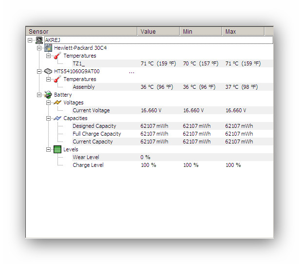

Vysaval jsem a pak mě napadlo že si vyfoukam notebook tak jsem ho zaplí dones k vysavači a jak je chlazení tak jsem to vyfoukl i stama kde to bere i skama to vyfuguje a taky jsem to profouk vzduchem a pořad bych zapli a jel sice po tom co jsem ho otevřel byl v uspornem režimu.a moje otazka zni muže se stim něco stát přide mi že to víc topí bojim se abych si NTB nepokazil

Proste po pokusu o vycisteni vysavacem mu to vic topi :-D ...jinak k problemu, meril jsi uz teploty?...pokud ti windows nepada do bluescreenu, tak jeste neni tak akutni resit teplo...mohlo se stat, ze konecne po profouknuti leze teplo tam kam ma a ty to pocitujes jako zmenu...kazdopadne dolozit mereni teplot v klidu a pri hodinove zatezi

A mně "příde", že se zatím vůbec nic neděje a bez teplot nevíme vůbec nic :P

blue screen jsem ještě neměl ale tet jdu nainstalovat HWmonitor a hodim se teploty při zatěži

zde jsou ty teploty zatěž CPU 100%

Teploty vypadaji normalni pokud je to opravdu pri 100% zatezi, precejen je v notebooku mene mista na nejaky airflow a je to zalozeno ciste na dlouhych medenych heatpipes, ktere zenou teplo nad deskou pres procesor, ke grafice a odtud povetsinou vetrakem ven. Jestli mas nejake fondy navic, muzes zkusit chladici podlozku, ale ta Ti to stejne srazi jen tak o par stupnu kdyz budes mit stesti...dodrzuj to pravidelne cisteni a spis nez dovnitr, vysavej ten prach ven...usazuje se na tom zebrovani hned za pruduchem. Dale pri praci dej pozor aby byl volny pruchod pro vyfuk tepleho vzduchu.

tenhle notebook ma horši chladič takže vice topní jsem se lekl když při žadne zatěži topil jak při zatěži 100%
