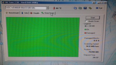

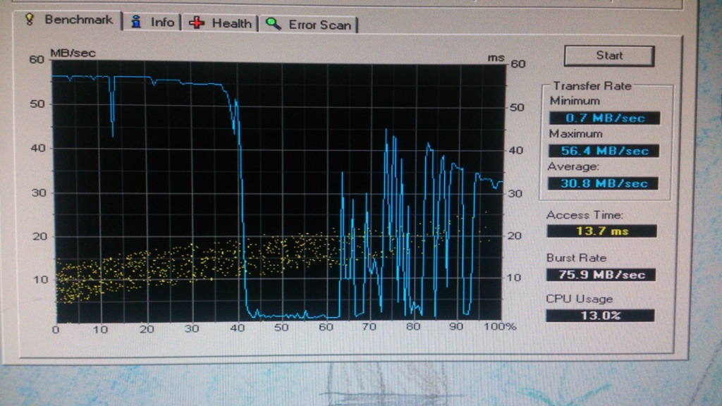

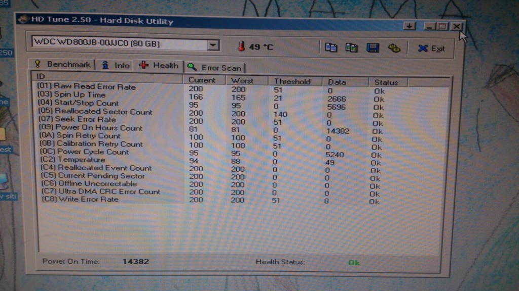

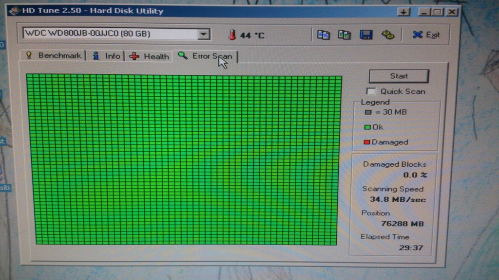

Nazdar lidi, potřeboval bych radu. Pc POUZE pri ČTENÍ DAT vydává zajímavé zvuky, jde to přes pískání až po takové hnusné škvrčení. Podle mě to je odcházející disk protože tam jsou pohyblivé části. Nejsem žádný expert, ale RAM pamětí to být přece nemůže. Přikládám obrázky z diagnostiky HDD. Podle jednoho obrázku odchází disk, ale podle dalších nikoli. Jsem z toho vedle. Dík :)

1.) nauč se princ screen
2.) Ten disk ma nabehano pres 14 000 hodin (jestli to je desítková soustava).
3.) Ten disk se, ale nechutně přehřívá. Buďto mas nulové chlazení nebo se ti vaří ložisko. Každopádně v těhle teplotách rychle odejde.
Ten benchmark vypadá nevypadá nejlépe.

Podle popisu je to vadny motor, coz u disku prehratem na 50 stupnu (coz je o vic nez 20 stupnu vic nez bezna teplota v normalni skrini) neni nic prekvapujiciho, zvlast kdyz je to Western Digital. To ze vydrzel 15.000 hodin je docela zazrak.
Zatim je disk jeste citelny, ale sam vidis ze rychlost cteni je nutne snizit na minimum, coz znamena ze jedna plotna muze jit brzy do kytek jako celek.

Teplota je vetsi, ale to je proto ze foto bylo porizeno bezprostředně po testu disku. V zátěži takovou teplotu může mít, ne? A ještě k té životnosti, 15000 hodin prece neni moc. Kdyby tam bylo tech tisicu 30 tak bych rekl ze ma pred smrti.

50 st. je opravdu moc a disk dostává dost zabrat, jak magnetické plotny tak i mechanika.
15000 hod. také není málo. V podstatě běžel 4 roky více jak 10 hodin denně.

Normalni disk umisteny tak, ze ho chladi proud vzduchu ma pri zatezi maximalne 35 stupnu.
15.000 hodin samo o sobe neni moc, ale pri 50 stupnu se zivotnost disku muze pocitat take pouze na desitky hodin.
A jak vidis, ta vysoka teplota velmi pravdpodobne vedla k poskozeni motoru, coz je neopravitelna zavada vedouci ke ztrate vsech dat.
