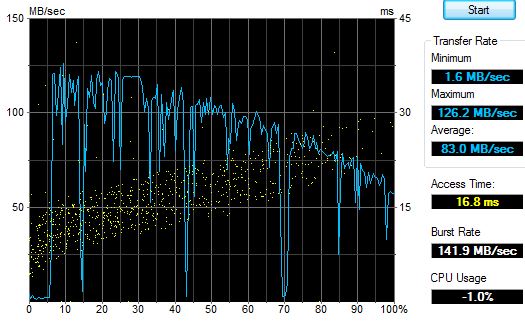

Dobrý den, mohl bych se zeptat, jak poznám, že odchází disk? Mám totiž takový problém, že když dám něco na plochu tak musím Aktualizovat, protože se to neukáže..
Teploty mám prý podle všeho dobrý. Pohybuje se to kolem 40 celsia (38-39)
Zkoušel jsem pár testů a v HD Tune dopadl test následoně. ( Viz Příloha )
Start PC je dlouhý.
Zkoušel jsem HDD i Defragmentovat, ale problém stále je.
Nevím jestli je to také tím, ale hry mi načítají delší dobu. ( Hry jako Battlefield 3, WarZ, a mnoho dalších )
Možná je disk poškozený. Nebo je to nějaký jiný problém, ale chtěl bych ho vyřešit.
Jinak se jedná o disk WD, jak je také napsáno v Předmětu.
Budu rád za každou radu, která by to vyřešila :))
Díky.

Taky mám problémy s diskem ve svém druhém PC a CDI ho nechce načíst. Disk ti nejspíš odchází. Už ten test rychlosti je zvláštní, rychlost je nestabilní. Jak je starý?

Tak to co popisuješ je nejspíš vypadá na odcházející HDD, mne to dělá taky (shodou okolností taky WD, a to mám dobré teploty okolo 26-28°C), když přejmenuju složku, musím "aktualizovat"... ale CrystalDisk mi ho normálně najde, akorát píše "Počet přemapováných sektorů 200" a jako hraniční hodnotu uvádí 140, ale jako stav uvádí "DOBRÝ"
Takže bych to viděl tak, zálohovat data a šetřit na nový HDD...

Teď jsem se díval a je to 21.8.2012, takže ho tam někdy pošlu..
Ale ještě počkám.. Jestli bude mít někdo jiný názor
Ale když ho dám na reklamaci, tak by mi ho měli uznat né?

Minimálně kvůli těm propadům asi jo.
Ještě mne napadá, nekdy se takto projewujw W7, když má málo místa na discích, nesvítí ti náhodou u HDD červeně ukazatelé zaplněné kapacity v Tento počítač?

Nene.. mám ještě přes 100GB volných (106GB)

Tak potom asi odchází, reklamaci snad uznaj...
